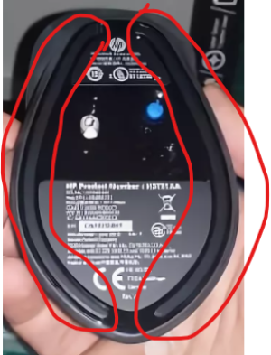

Как разбирается мышка hp x4000?
На дне только один шуруп, больше ничего не откручивается, с виду конструкция вообще цельная
Антон, Санкт-Петербург
Попробуйте отклеить эти накладки, обычно саморезики под ней:
HP Wireless Mouse X4500
, Харьков
4 месяца назад
еле нашел
