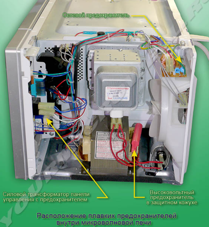

Как заменить предохранитель?
Horizont 20MW800-1379B
Вопрос 440782
Как заменить предохранитель? |
Отключить из розетки, снять саморезы крепления верхней крышки, разрядить высоковольтный конденсатор(см с красными проводами) примерное расположение предохранителей см ниже, заменить с теми номиналами (см на корпусе), СОБЛЮДАТЬ ТЕХНИКУ БЕЗОПАСТНОСТИ ОТКЛЮЧИТЬ ИЗ РОЗЕТКИ |
