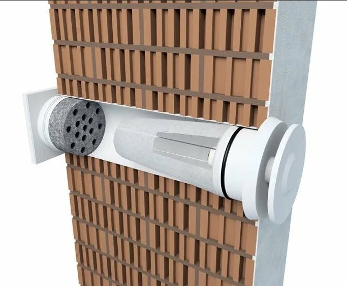

Обеспечить приток воздуха в первую очередь.
smagleev_85, Новосибирск
Новичок, Ответы: 5, Оценили: 0 раз
Как это выполнить?
Сделайте так: в то время, когда идет обратная тяга откройте дверь/окно на улицу, обратная тяга должна пропасть. Если все так, то встраивайте приточный клапан в стену.

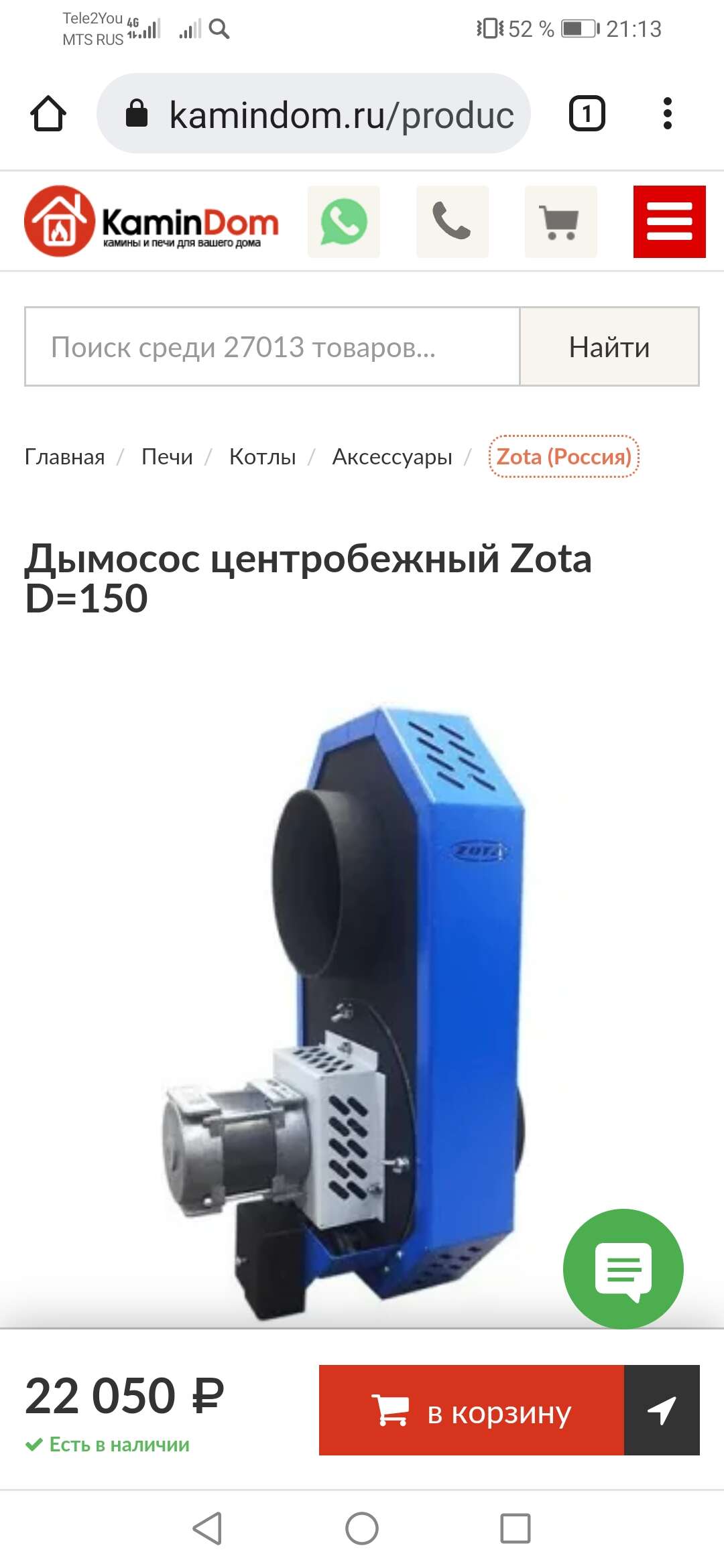

Если установить дымосос исправит положение?
По идее должен, но брать то воздух все равно откуда то надо. Проще все таки приточка. Если у вас пластиковая дверь или окно в топочной, то попробуйте убрать уплотнитель хотя бы по нижней части, посмотрите лучше станет или нет.

Zota Magna 20
Это исправит?
Да.
