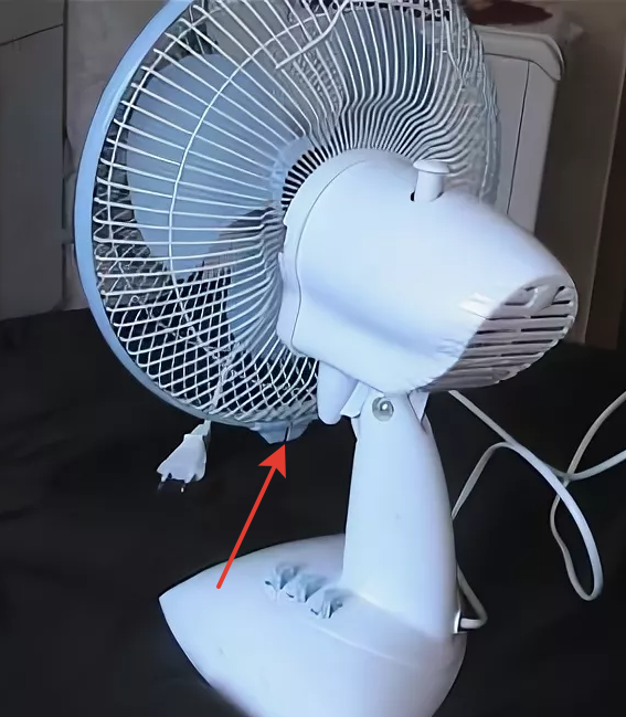

Как снять лопасти? Vitek 1901 [Ответы 1]
Как снять лопасти?
Vitek 1901
Вопрос 441361
User_q441361, Одесса
Как снять лопасти?
Гуру, Ответы: 131003, Оценили: 12600 раз
Vitek 1901
Раскрутить хомут см винт с гайкой, снять лицевую решетку, выкрутить с торца гайку крепления вентилятора, снять вентилятор
