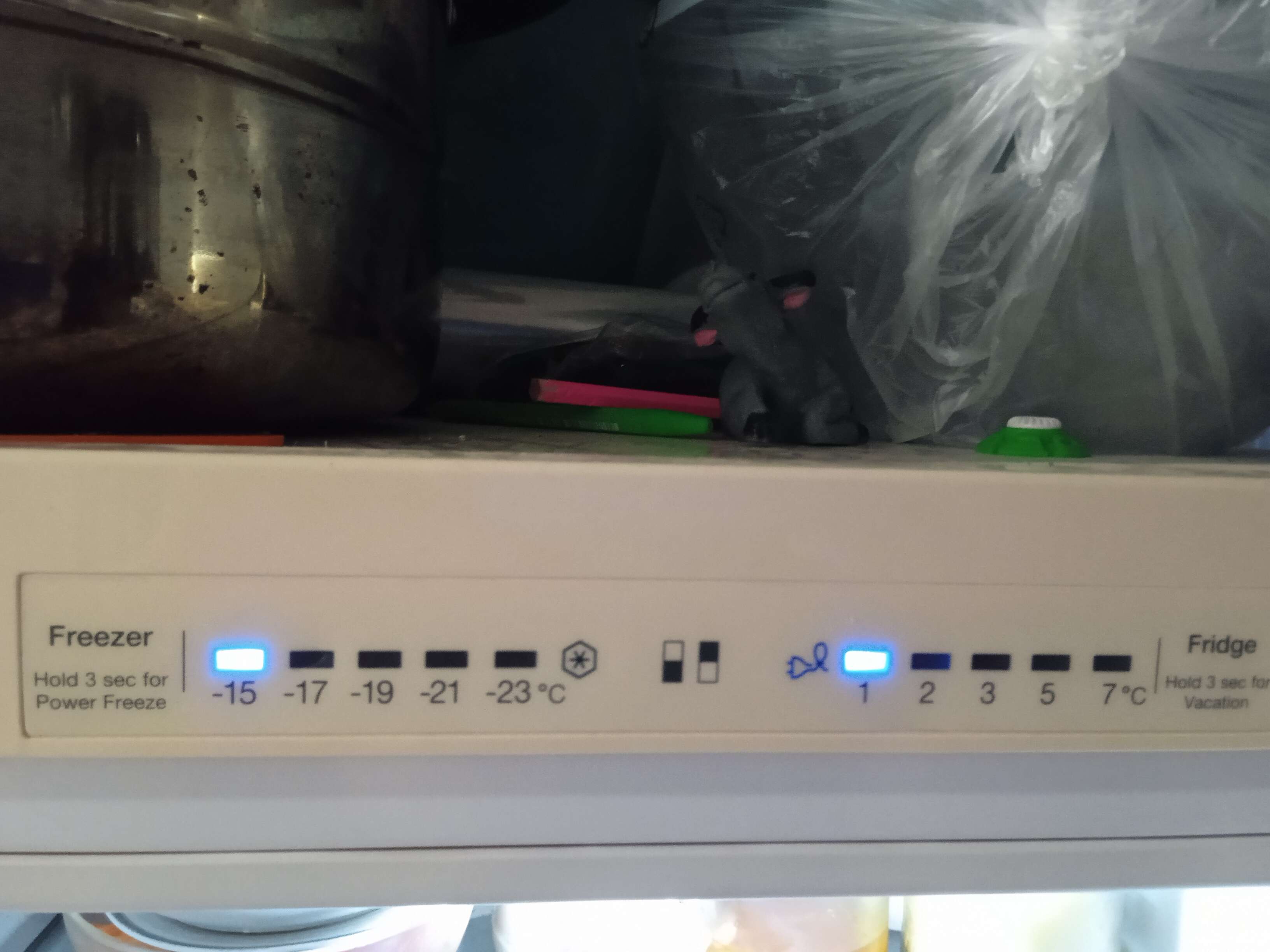

В верхней части холодильника всё замораживает, как льдом. Как настроить на более низкую температуру?
Гуру, Ответы: 130690, Оценили: 12590 раз
Измерьте самостоятельно температуру спиртовым термометром установите теплее, отключите на сутки из розетки для отттайки, возможно неисправность в управлении заслонкой, нужна диагностика на месте
