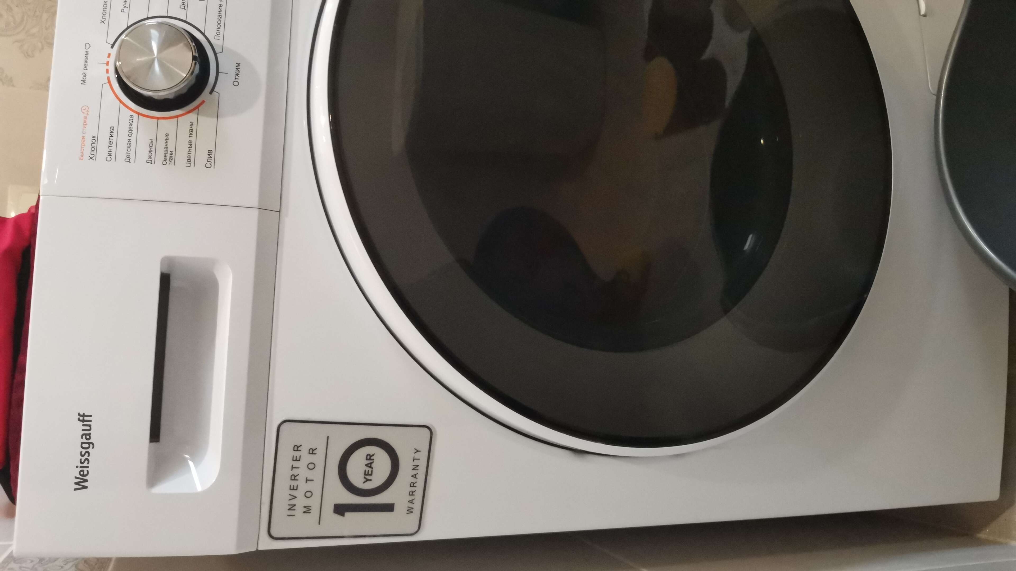

С новья выдаёт ошибку Е10, набирает воду даже на отжиме. Проверили в сервисе, исправно! Привезли опять такая же историяWeissgauff WMDI 6148 D
