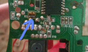

Привет, перепутал плюс и минус, взорвалась маленькая деталь, где можно схему найти и узнать что это? |
Это резистор R5. Какой номинал можно подглядеть в точно такой же модели другой мышки. Возможно найти в интернете картинку вашего варианта и там прочитать номинал. Заменить на соответствующий резистор. И будет чудо если схема заработает. |
