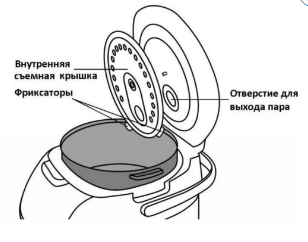

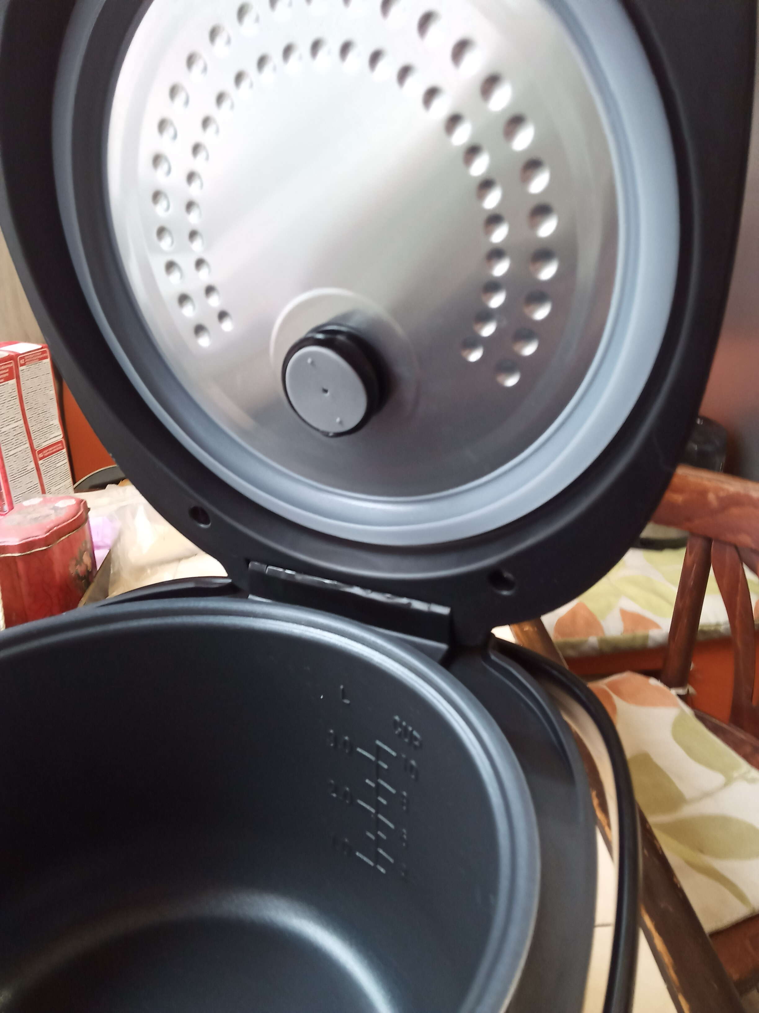

Нет клапана для конденсата и как снять внутреннюю крышку для очистки
Polaris PMC 0574AD
Для снятия необходимо пальцами надавить на фиксаторы крышки и потянуть крышку на себя, держа ее за фиксаторы и выведя ее из нижнего паза крышки
