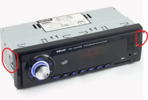

Как его снять? Нет кнопки снятие
SWAT MEX-1007UBB
Вопрос 443193
Как его снять? Нет кнопки снятие |

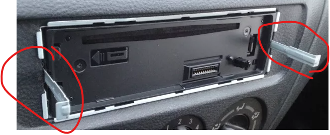

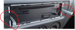

Обычно снимается декоративная рамка и двумя плоскими штырьками, вставленными по бокам, магнитола снимается. Вставляются вот сюда: Но на этой модели прямо в рамке есть какие то отверстия в этих местах, возможно можно прямо через рамку. Штырьки вот такие (подойдет что то подобное, не обязательно именно их искать): |
