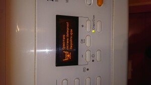

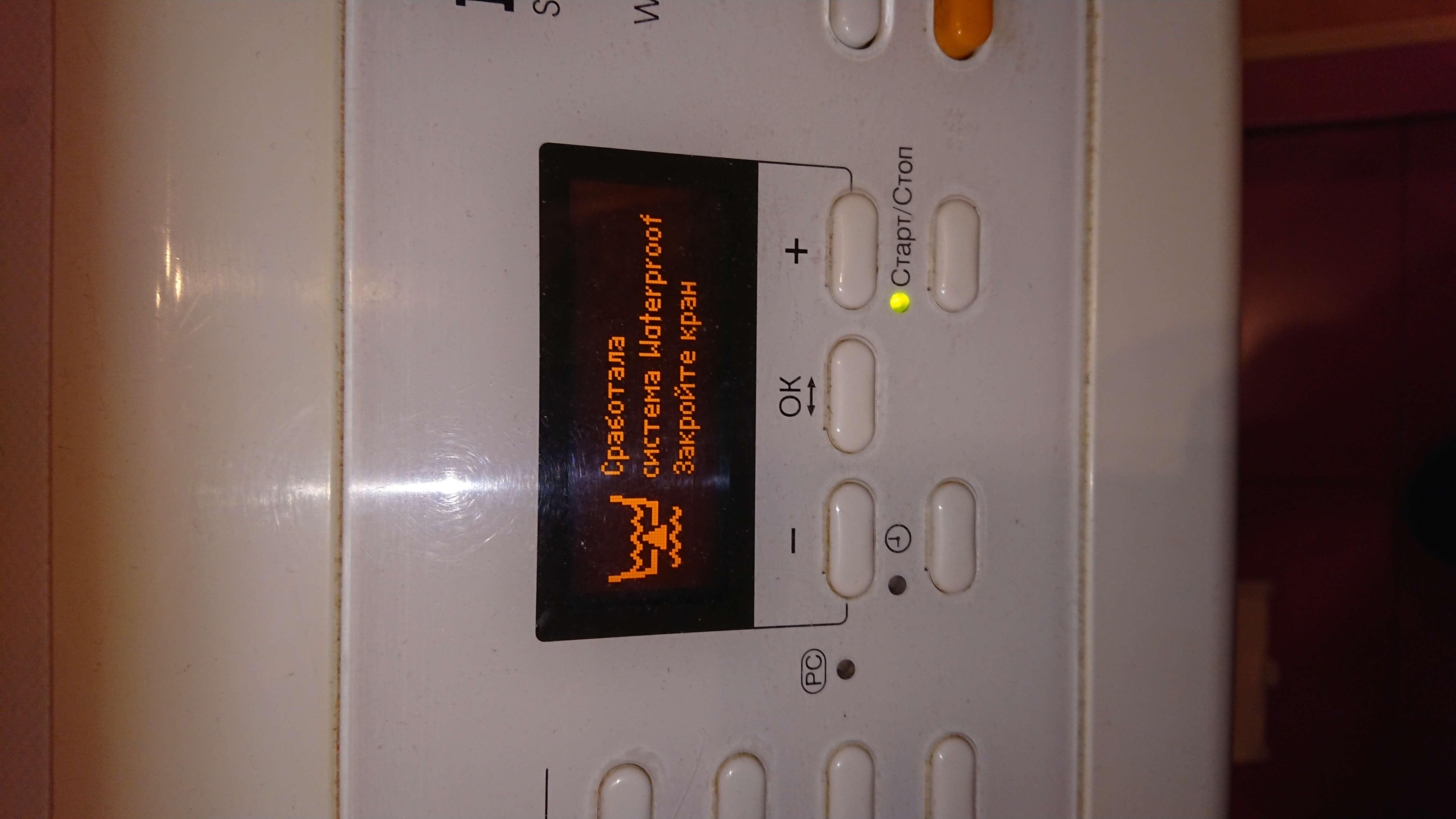

Александр, Москва
Сработала система от протечек воды, что делать?
Miele W 297 WPM Softtronicа
Miele W 297 WPM Softtronic Закрыть подачу воды, слить воду с поддона, определить место протечки, возможно ослабли хомуты патрубков бака или насоса, если машину перемещали мог выскочить датчик или нарушены контакты, осмотреть шланг подачи воды на наличие протечки
