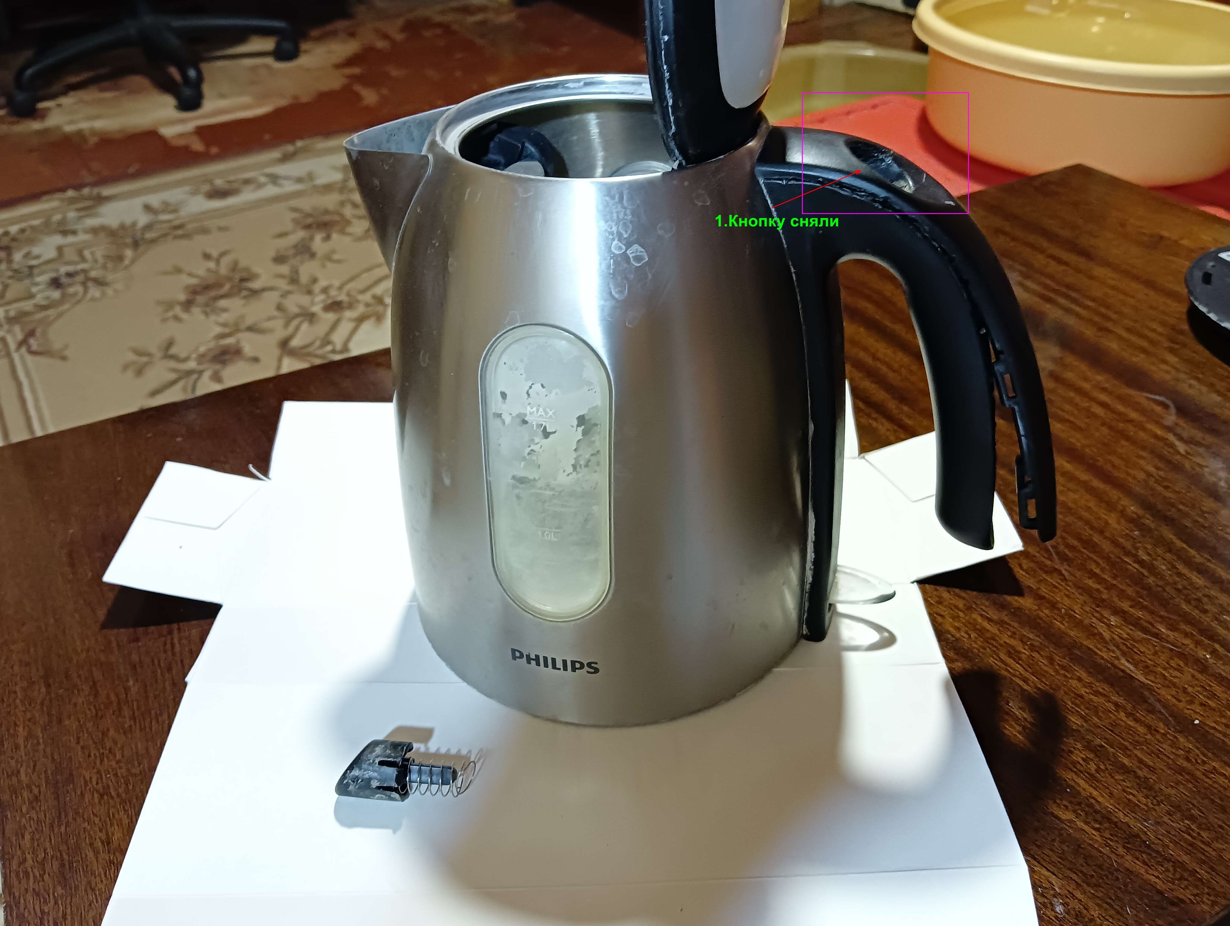

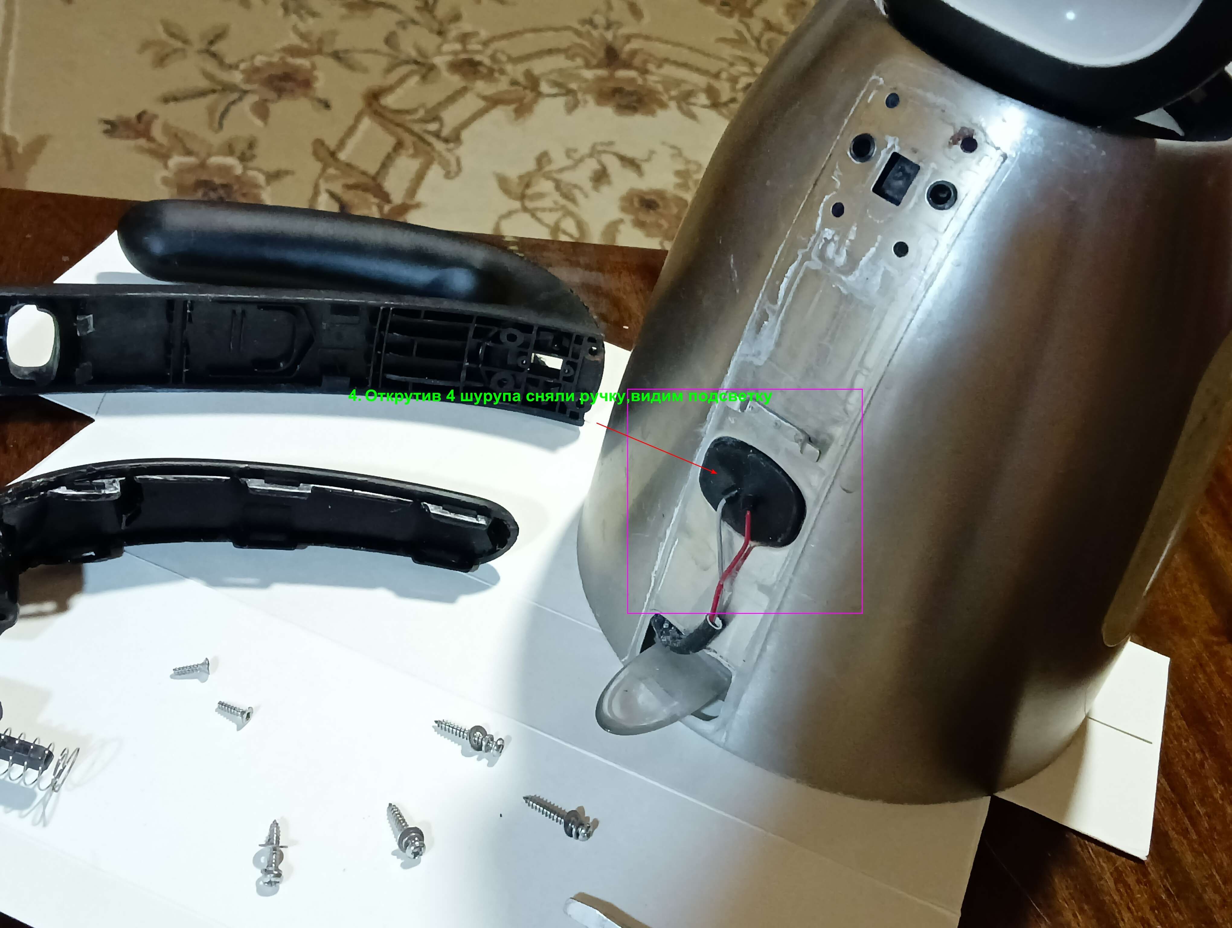

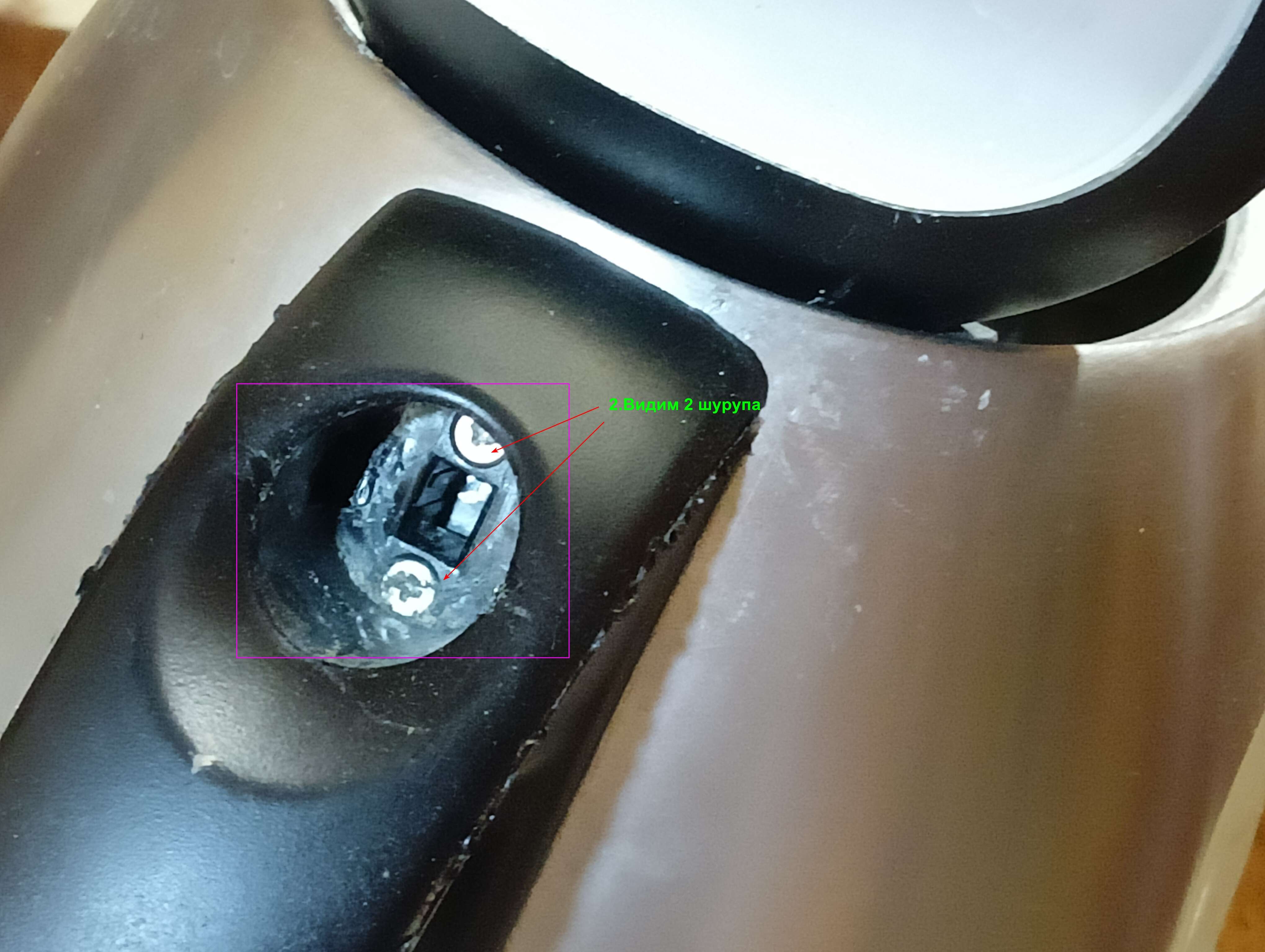

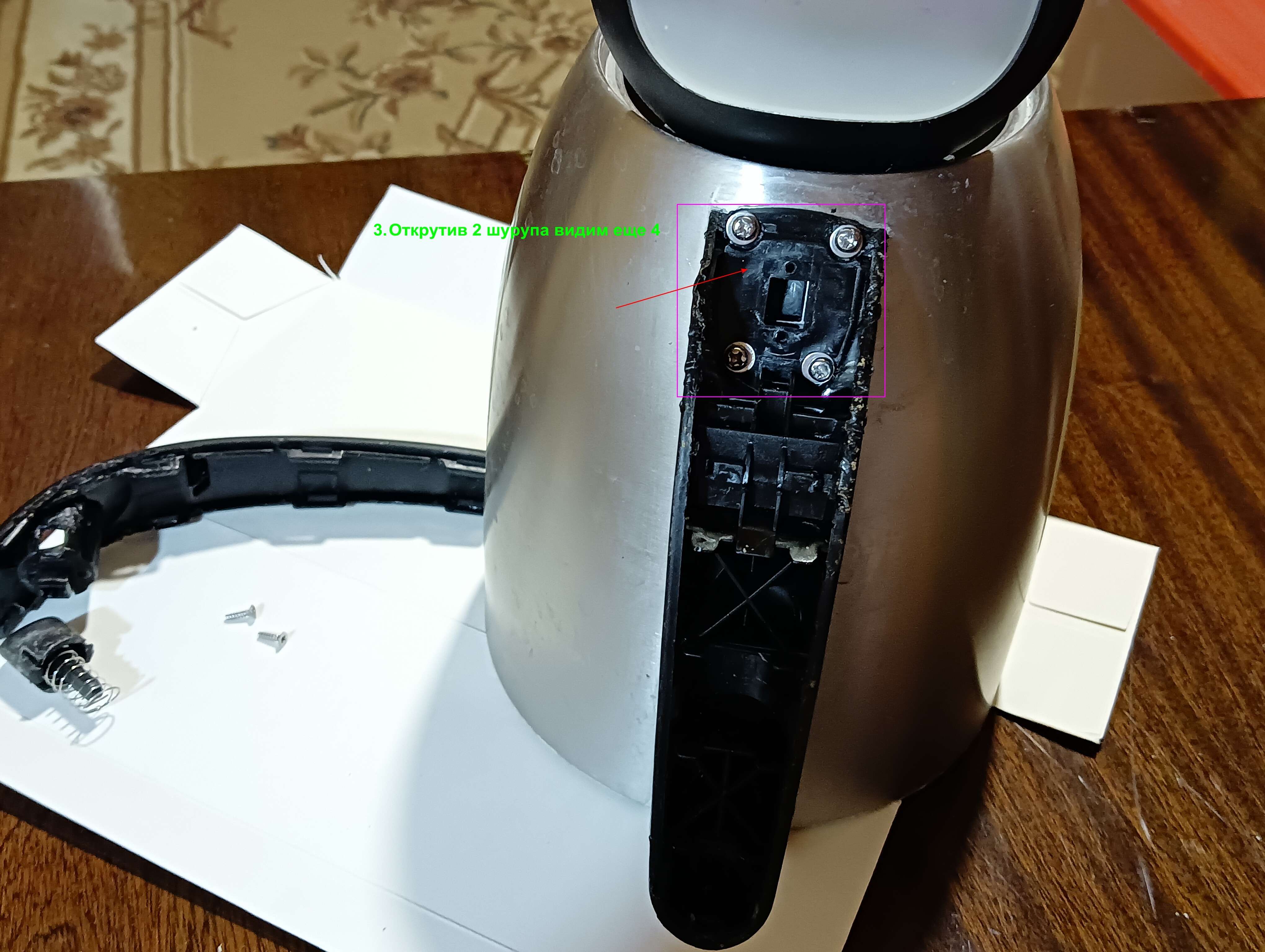

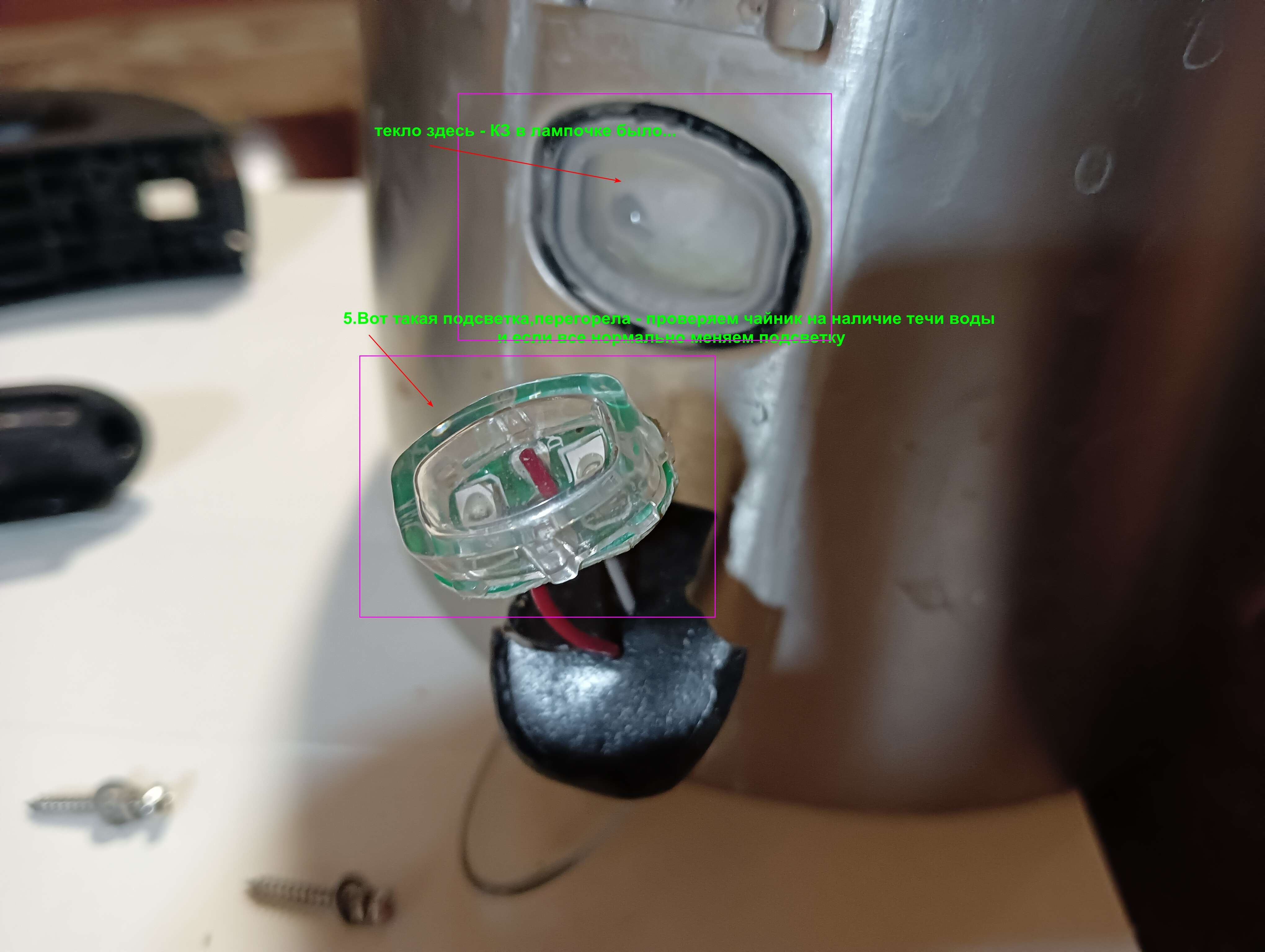

Может кому пригодится. Кнопка открытия крышки на защёлках. Вставляете тонкую отвёртку по правой и левой стороне кнопки. Она должна выщелкнуться. Под кнопкой два винта. Выкручиваете их. В остальном, ручка держится на защёлках. Их шесть. По три с каждой стороны. Всё, у вас есть доступ к подсветке.
В моём случае, из за старения пластика "фонаря" подсветки, он начал травить воду. Правда чайник до этого проработал более 13 лет, пережив три замены пластика на верхней крышке. Похоже это "фирменная" болезнь этой марки чайника. Что на крышке, чтоу подсветки использован пластик, охрупчивающийся со временем от температуры.
