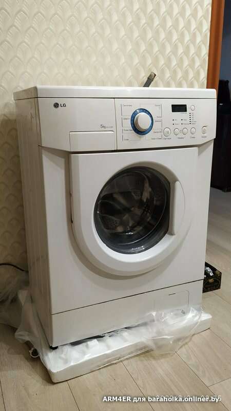

Доброго вечера! Подскажите как мне найти, подобрать подшипники на стиральную машину
LG WD-10180N
Сергей, Редмонд
Гуру, Ответы: 130520, Оценили: 12588 раз
Доброго вечера как мне найти подобрать подшипники на стиральную машину
LG WD-10180N
подшипники 6205, 6206
сальник 37х66х9.5\12
