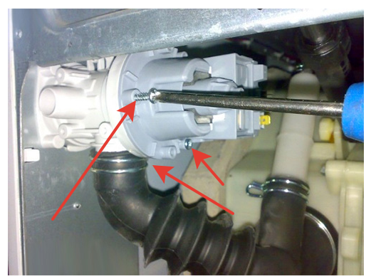

Пыталась открыть и прочистить нижний сливной клапан - не получается, не могу его вынуть. Поворот против часовой стрелке сделать могу до вертикального положения ручки (как написано в инструкции), а вынуть не могу. Боюсь сломать чего нибудь. В доме собака, думаю, что фильтр забился.
У кого-нибудь была подобная проблема?

Отключите из розетки
попробуйте разобрать снизу сам насос
предварительно слить воду, шланг слива снизить ниже уровня бака машины, слить воду в емкость
