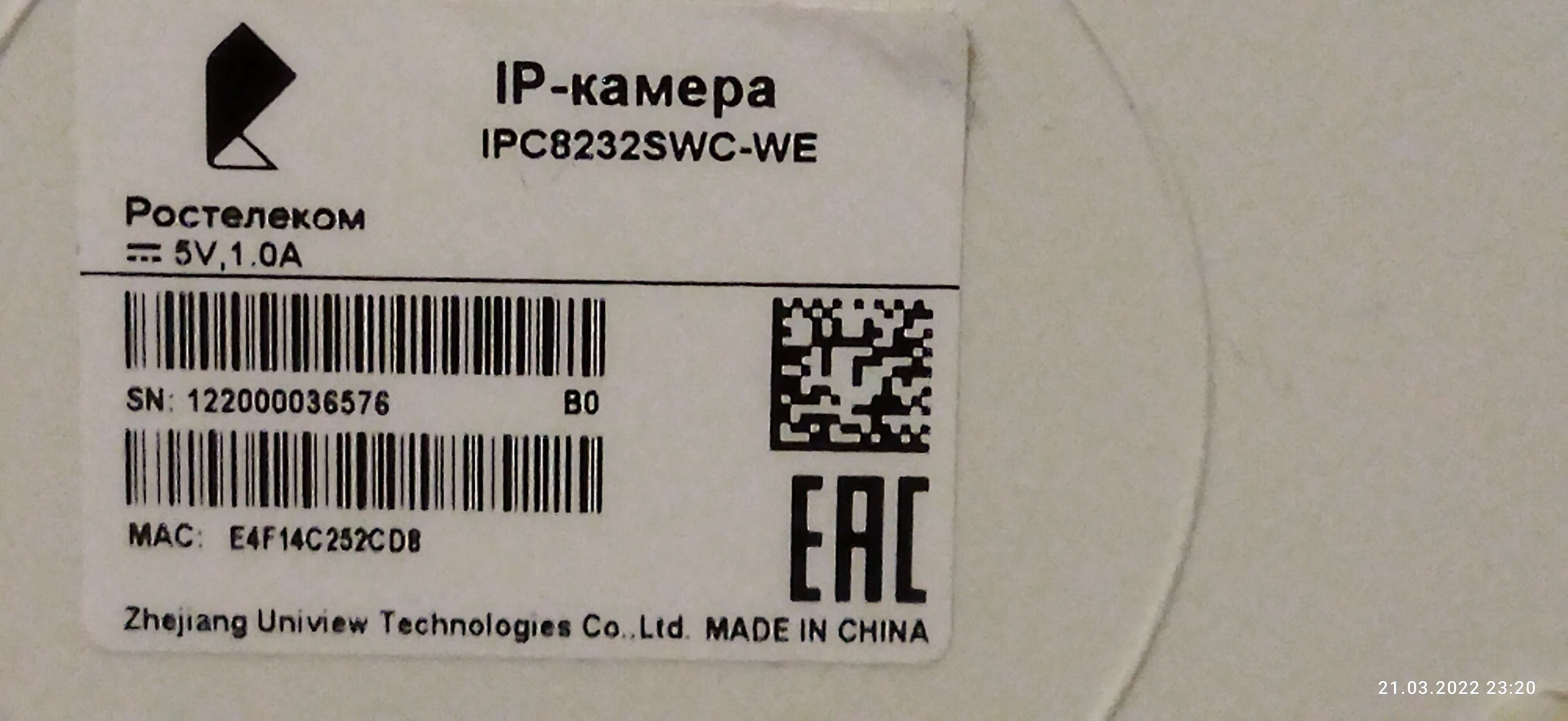

На шильдике самой камеры есть штрих-код, это и есть серийный номер, он же должен присутствовать на упаковочной коробке s/n, обычно с торца.
shipulin1402, Березники
В момент подключения, пишет, что серийный номер состоит из одних цифр, я сканировал штрих код, но он выдаёт номер с присутствим цифр
210235C453F209001347

Выложите фото шильдика и этикетки с коробки, будет проще разобраться.
Константин Шипулин, Березники
Ростелеком IPC8232SWC-WE
Вот

Серийный номер: 122000036576
