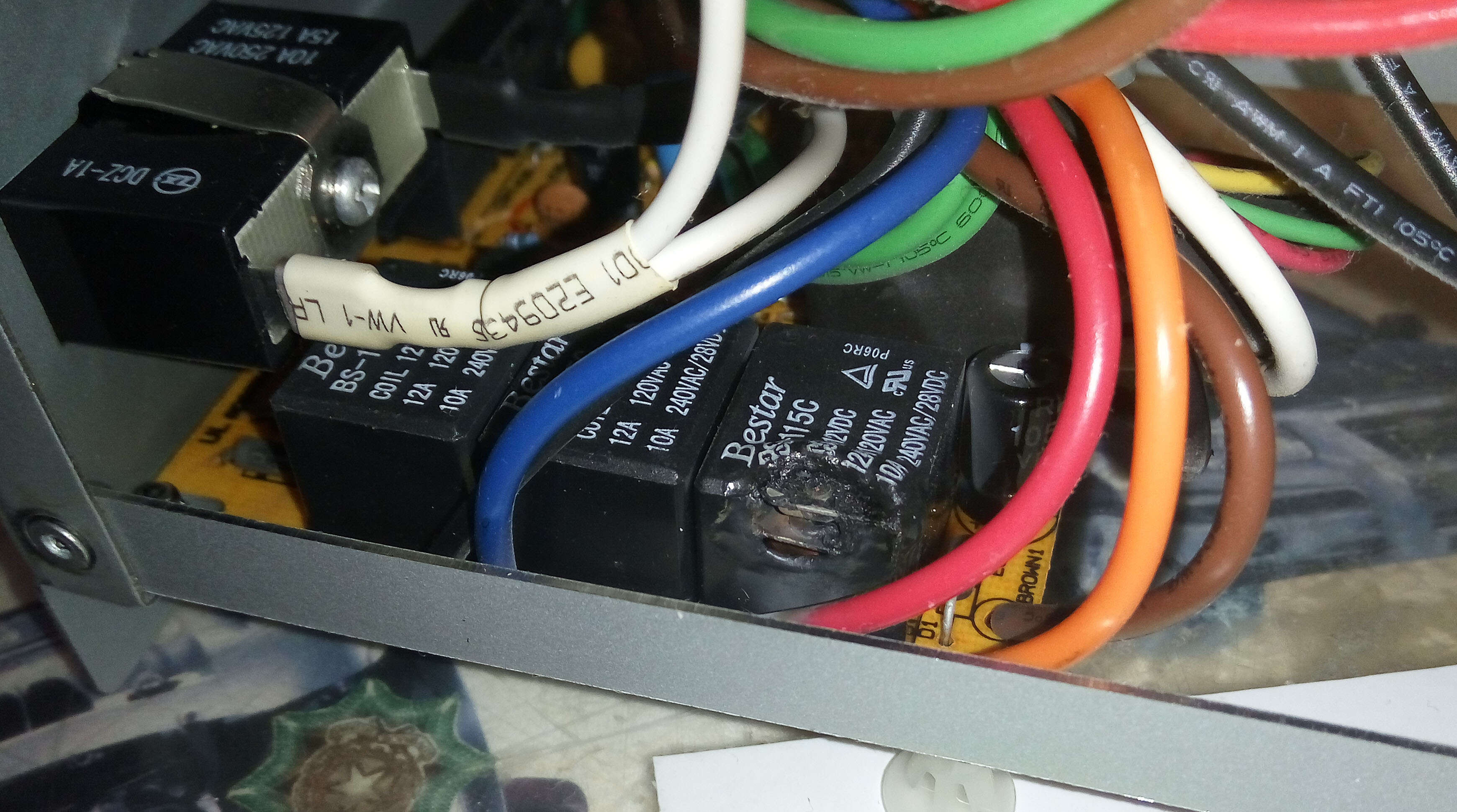

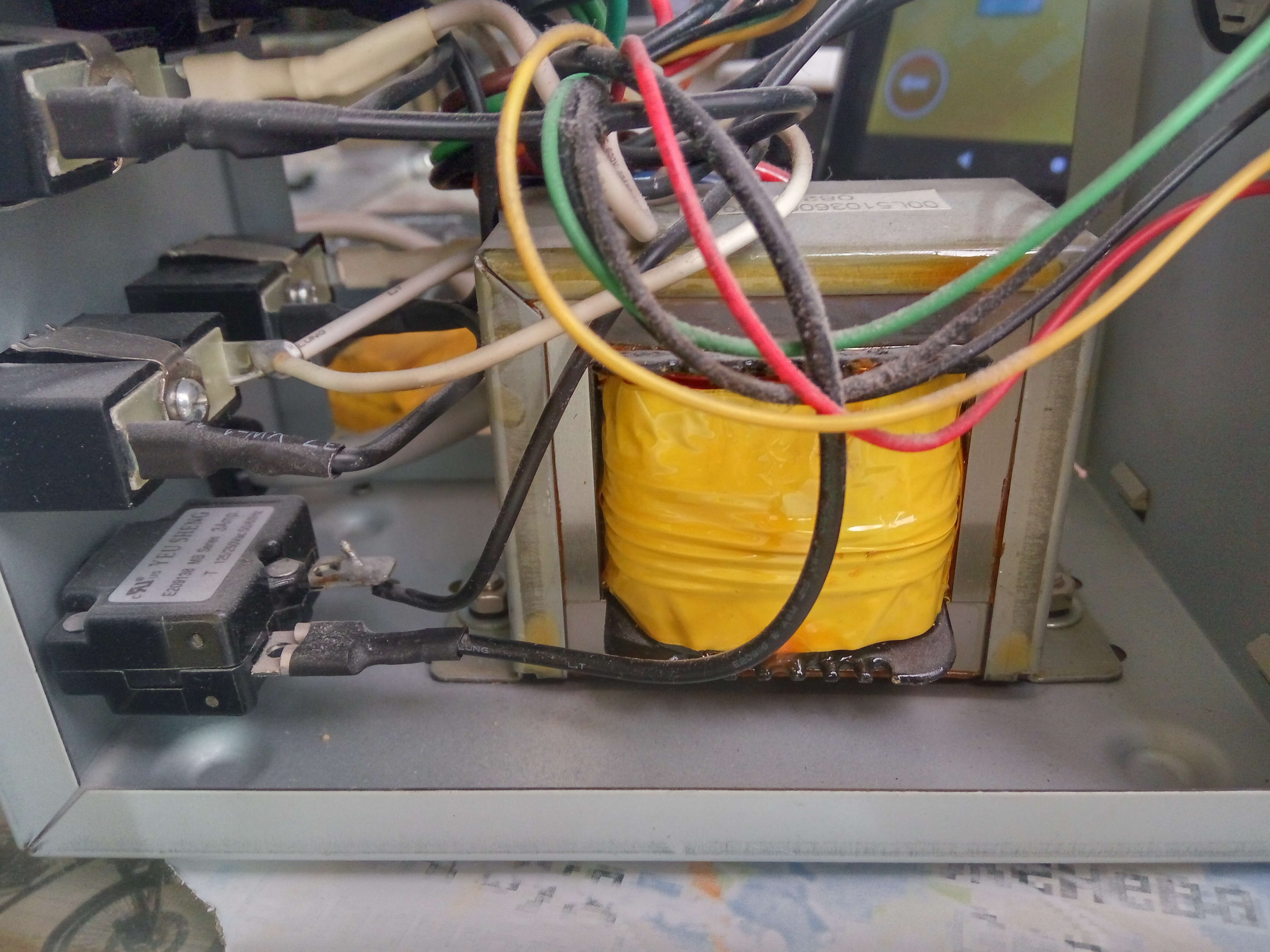

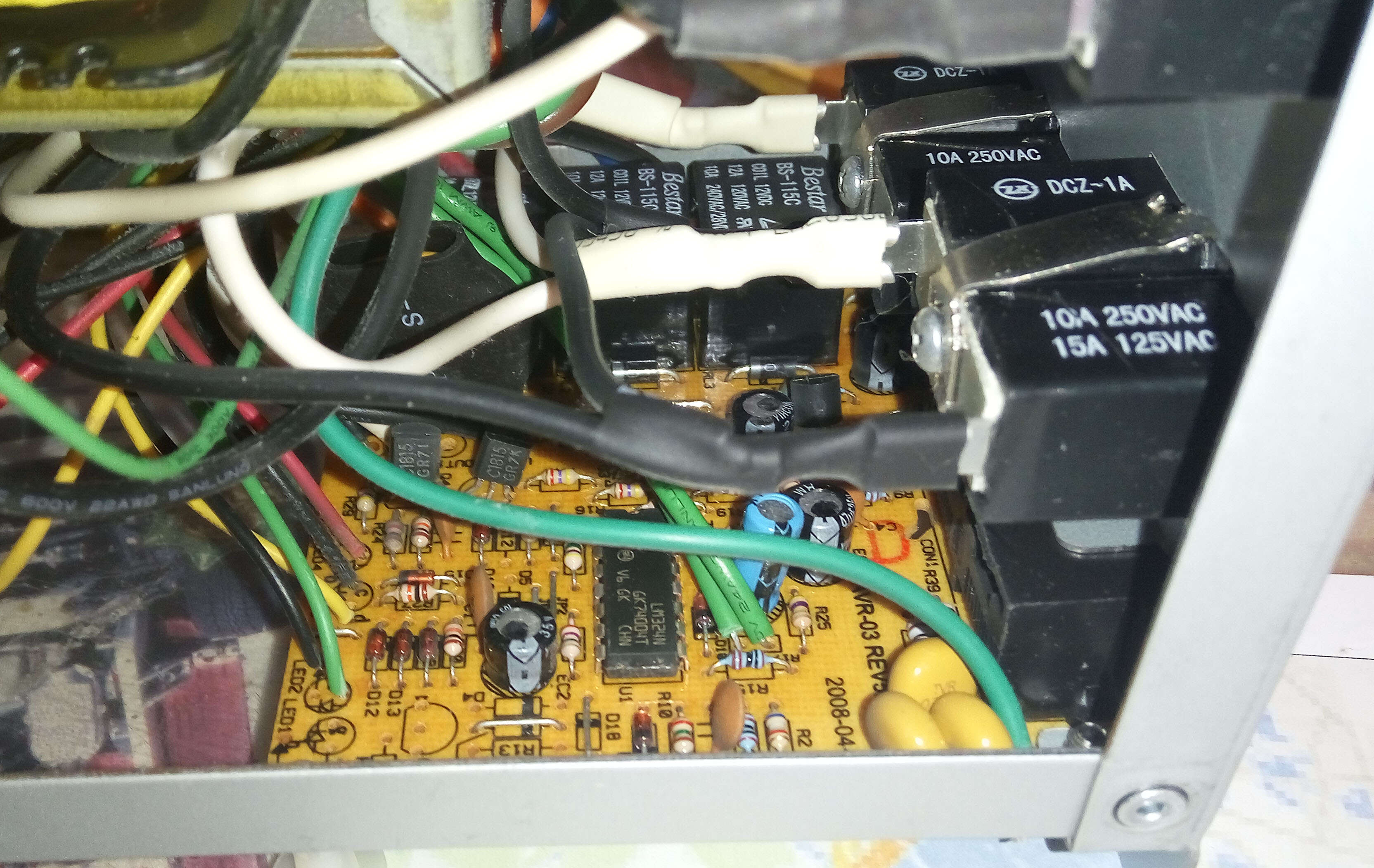

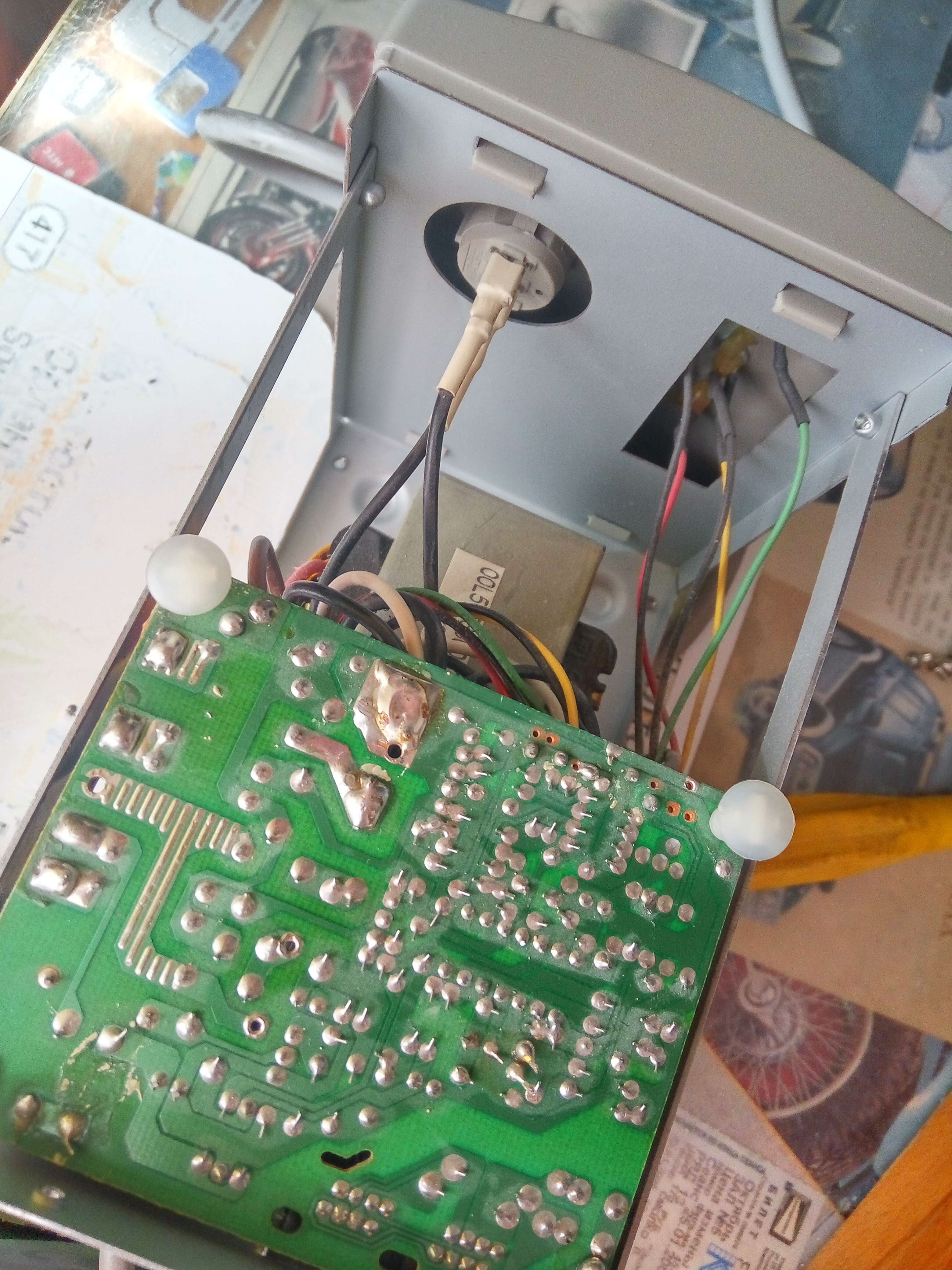

Вчера, сей прибор напугал жену и тёщу. 600АВ сперва стрекотал сек 15 (как при просадке напряжения), Зелёный диод замигал. Жена выдернула все потребители, и он завонял (пахнет ни трансом, ни текстолитом, ближе к пластику или изоляции). Я его вскрыл. Визуально - почернений и копоти нету. Электролиты - не вздуты.

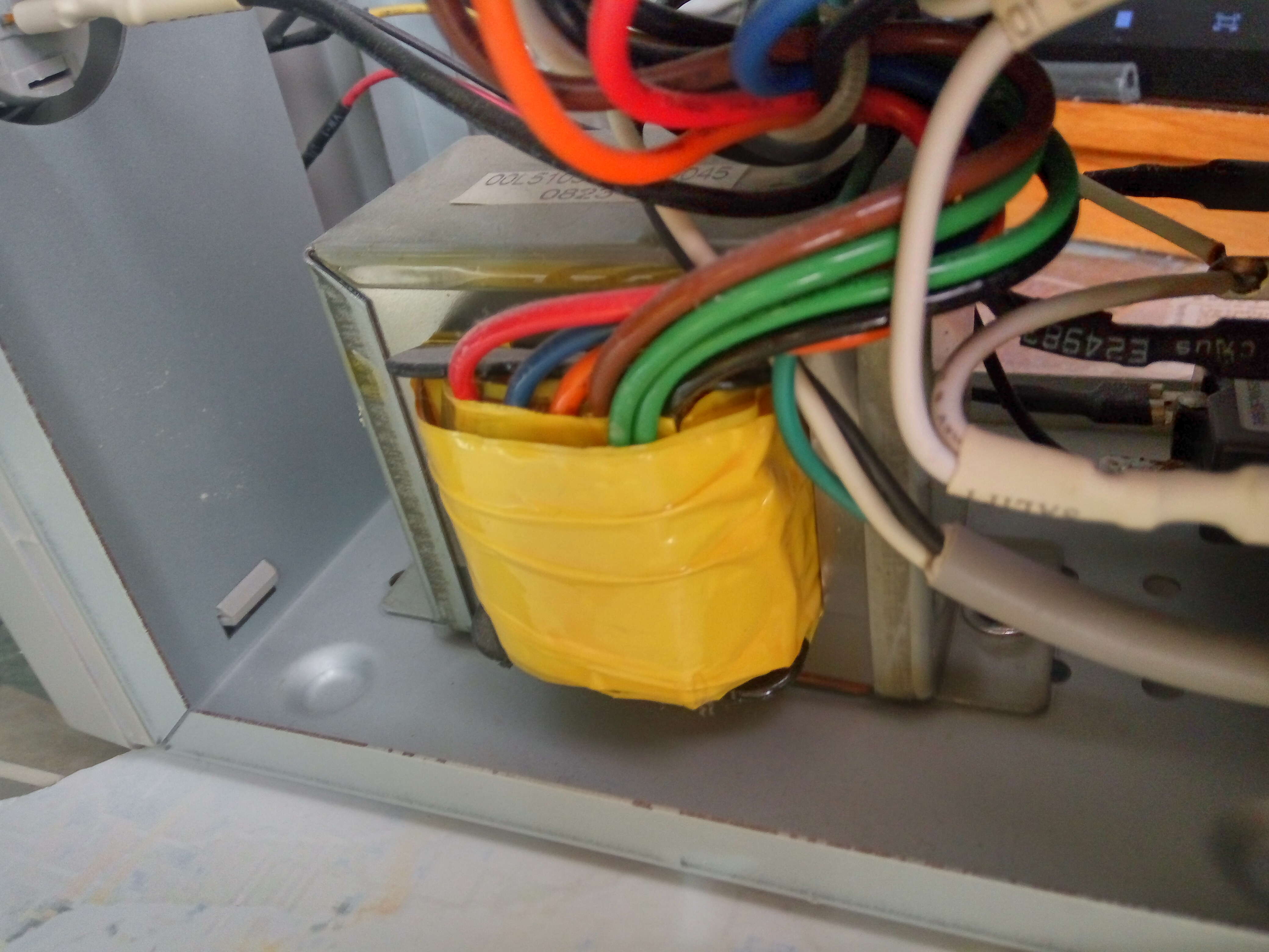

(на трансе внизу - лак, не подпалина)

Нашёл! - поплавилось реле:
Defender avr initial 600va
Конечно, ни гарантийки, ни срока - уже нету ( Ремонтируют у вас в Москве ВАО такое? Сколько это может стоить? Или сразу проще купить другой прибор (не вашей фирмы)?

Посмотрел - эта рылюшка - 130р всего. Вопрос - она накрылась САМА, или что-то в её цепи ещё гикнулось, и её убило.
Просто жаль время мотаться-возиться, может кто предположит наиболее вероятный сценарий?
