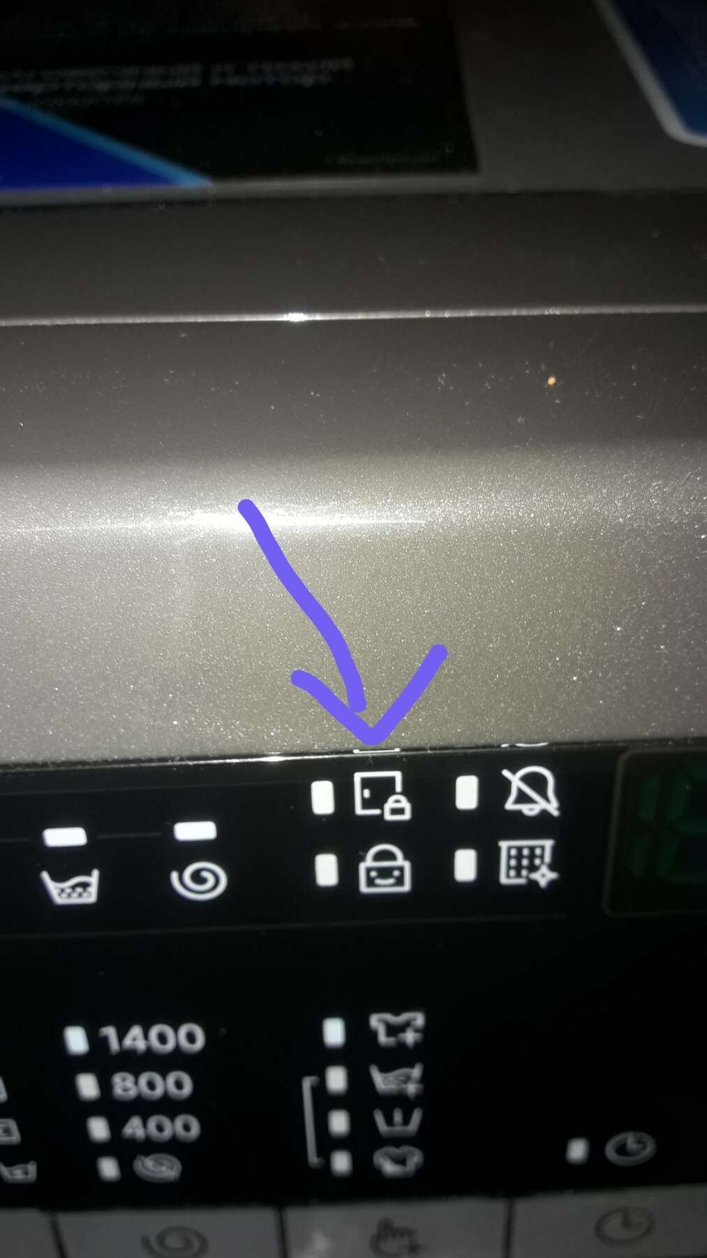

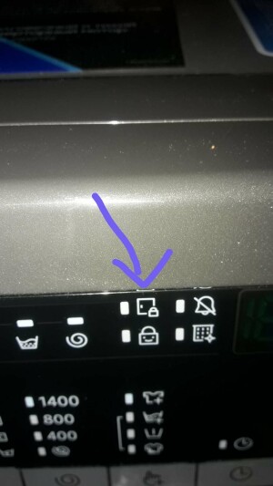

При первом включении загорается этот значек не стирает Samsung WW90T4541AX [Ответы 1]
Samsung WW90T4541AX
Вопрос 449116
o.schalynina, Уфа
При
Samsung WW90T4541AX
Первом включении загорается этот значек не стирает
Гуру, Ответы: 130520, Оценили: 12588 раз
Похоже что то с блокировкой см плохо закрыта дверь (повторно откр\закрыть или прижать до щелчка) или открыт дополнительный люк на дверце
