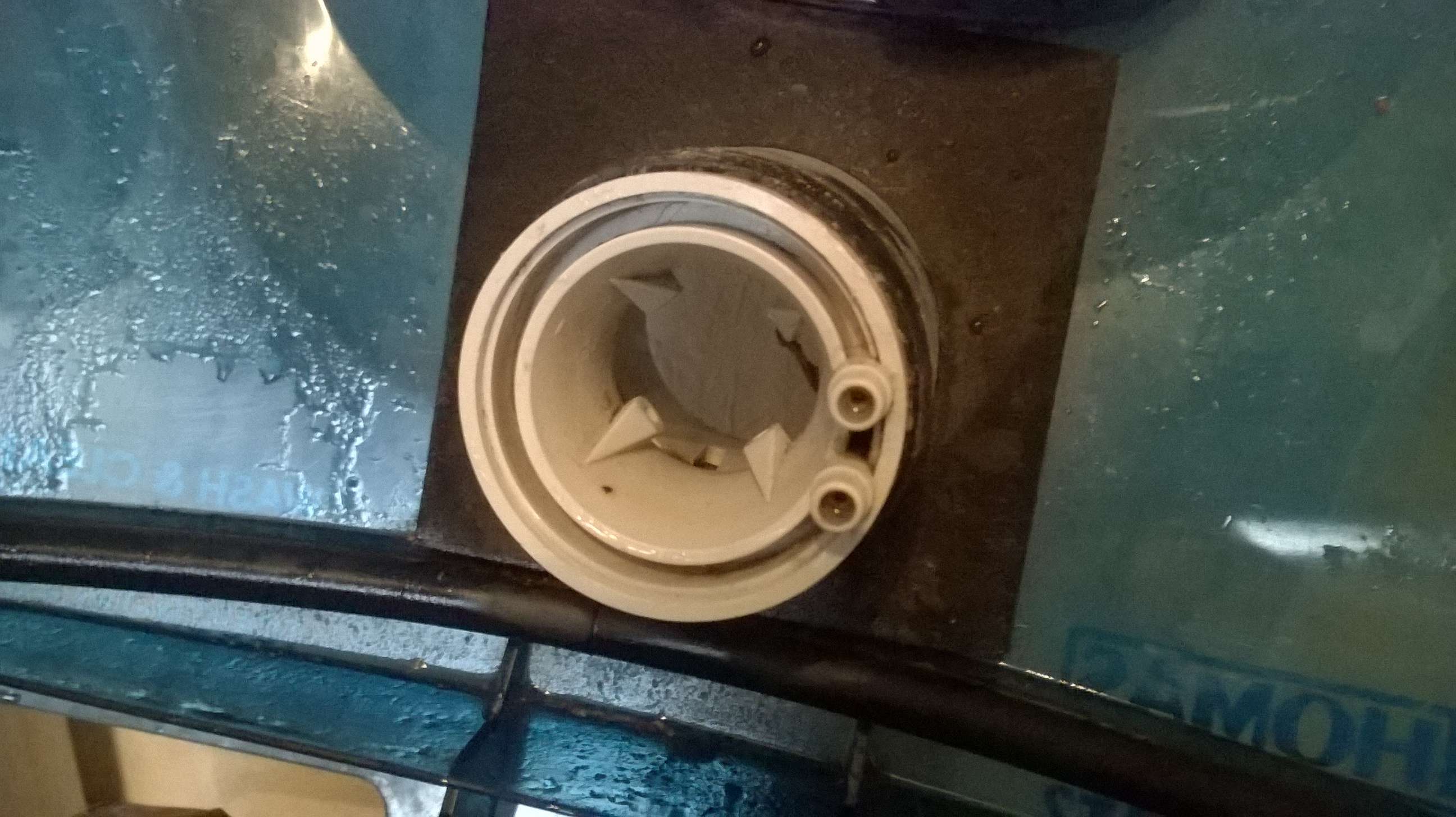

Thomas TWIN TT Aquafilter
Вот эти две дырочки надо промыть мыльной водой и будет вам счастье. И никакие фильтры тут ни причем (их конечно надо промывать). Промываю шприцем 20 мл. с надетым на него куском трубки от капельницы. Только мыло надо смыть, а то на него будет налипать пыль. Эти дырочки нужны для того, чтобы вода орошала поступающую через всасывающую трубку пыль. Вода выходит через 4 жеклерчика (они видны в глубине) создают водяной туман и смачивают пыль В общем это место надо чистить регулярно и еще дырочки, где маленькая сеточка, но они не так засоряются, как описанные выше.
