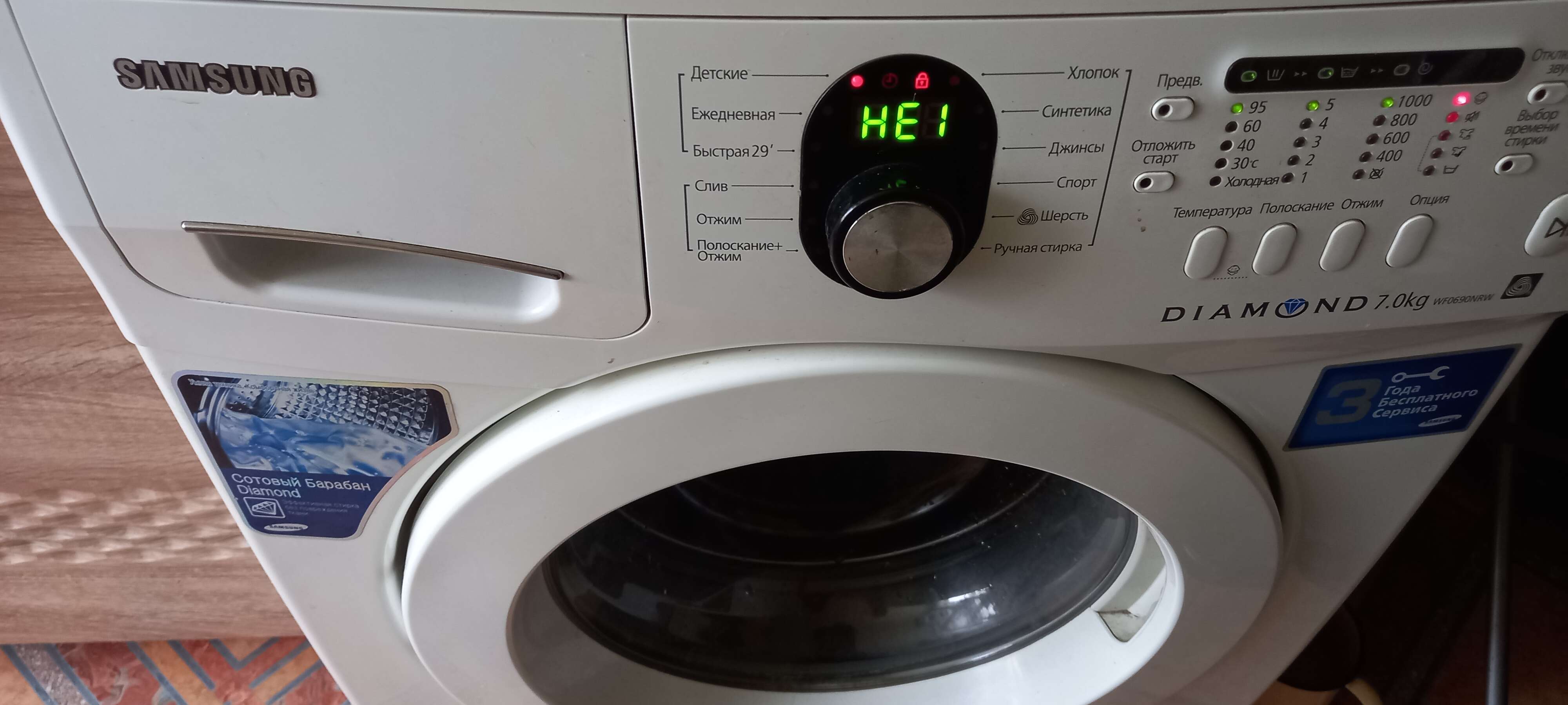

Вот такая вот ошибка выходит Samsung WF0690 NRW [Ответы 2]
Samsung WF0690 NRW

Samsung WF0690 NRW

Ошибка связана с нагревом воды следует проверить тен датчик температуры, возможно низко установлен шланг слива вода уходит самосливом не успевает нагреваться

Спасибо огромное
