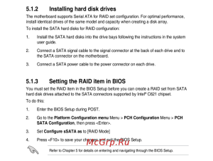

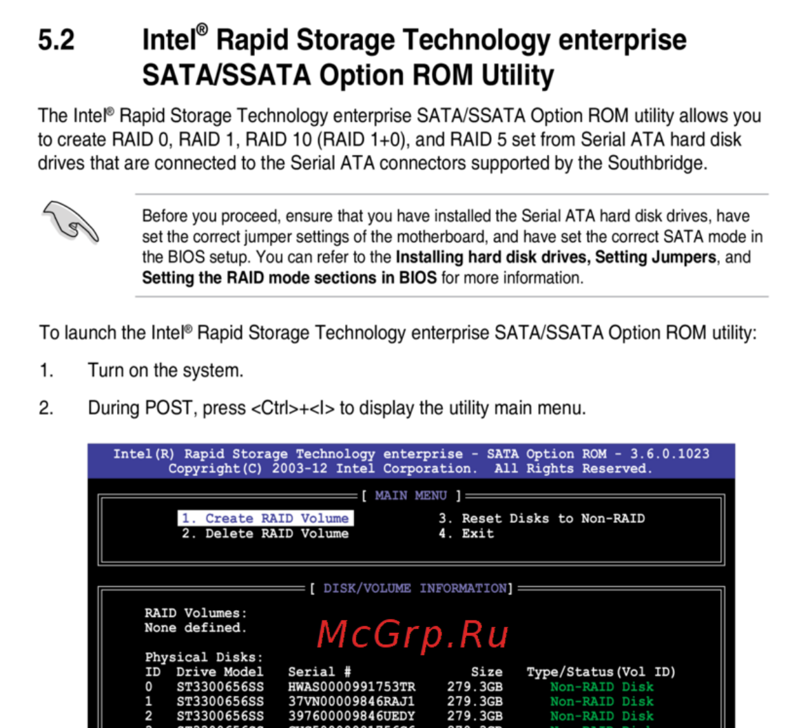

Здравствуйте, подскажите пож-та, как через BIOS мат. плате Asus Z11PR-D16 создать RAID10 из двух М.2 накопителей (накопители 2xSSD M.2 PCI-E NVMе 1 Tb Samsung 980 PRO).
В настройках биоса были выставлены соответствующие настройки, как и в
прилагаемой инструкции (инструкция во вложении).
Asus Z11PR-D16
Asus Z11PR-D16
Далее при нажатии клавиш "Ctrl + I" ничего не происходит.

Переведите контроллер в BIOS'е SATA и sSATA в режим RAID, как указано на стр. 85 (4-25) руководства. Кроме того не забудьте включить поддержку CSM. При этом не факт, что накопители M.2 правильно опознаются intel'евским контроллером, а тем более два сдвоенных SSD в RAID 10 собрать практически нереально. Каждый накопитель контроллер опознаёт как отдельное устройство и ничего не знает о его внутренней структуре, а в скоростных SSD накопителях внутри уже организован RAID0, как правило на чипе Marvell. Для десятого RAID'а нужно четыре отдельных накопителя, желательно одинаковых или хотя бы парных. Удачи!

Добрый день! Нам необходимо собрать RAID1 из двух М.2 накопителей. (выше мной была допущена опечатка, нужно создать не RAID 10, а RAID1).
Сегодня было проделано следующее:
1) Переведён контроллер в BIOS'е SATA и sSATA в режим RAID, как указано на стр. 85 (4-25) руководства.
2) Включена поддержка CSM
3) При загрузке сервера пробовали нажимать комбинацию клавиш входа в RAID контроллер "Ctrl+I" ничего не происходит.

Пробуйте подключить два обычных SATA накопителя и входите по CTRL+I в утилиту настройки RAID. Если во время POST теста приглашения CTRL+I не появляется и, соответственно, RAID контроллер не опрашивается, то большая вероятность того, что либо в Вашей модификации материнки он отсутствует или он неисправен. Если же с двумя HDD всё запускается и работает, то RAID контроллер просто не работает с M.2 накопителями.
