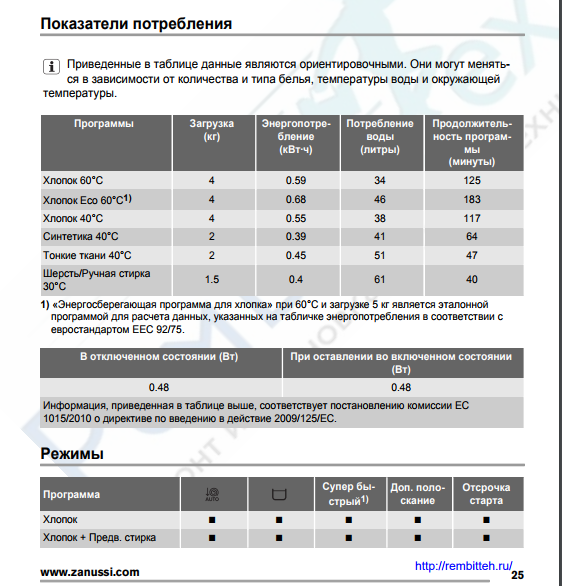

Расход воды не соответствует параметрам указанным в Инструкции по эксплуатации
Zanussi ZWO6102V
если расход воды больше чем в таблице :
длительность программы стирки увеличена
многократно повторяется полоскание отжим

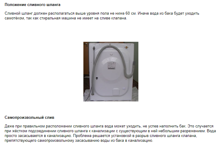

причинами могут быть неисправность Тена,пресостата(датчик уровня воды),неправильная установка сливного шланга(происходит самопроизвольный слив воды)
