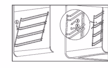

Боковые решетки снимаются следующим образом:
1. Снимите передний крючок с боковой стенки духовки как показано на рисунке
2. Легким движением потяните решетку вперед.
3. После того, как решетка выскочит с места, снимите задний крючок.
4. Чтобы установить решетки на место, проделайте ту же операцию в обратной последовательности
