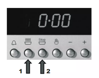

Нажмите и удерживайте эти две кнопки:
Kaiser eh 6321
Замигают цифры, далее клавишами + и - установите время. Подождите какое то время и оно само выйдет в обычный режим.
