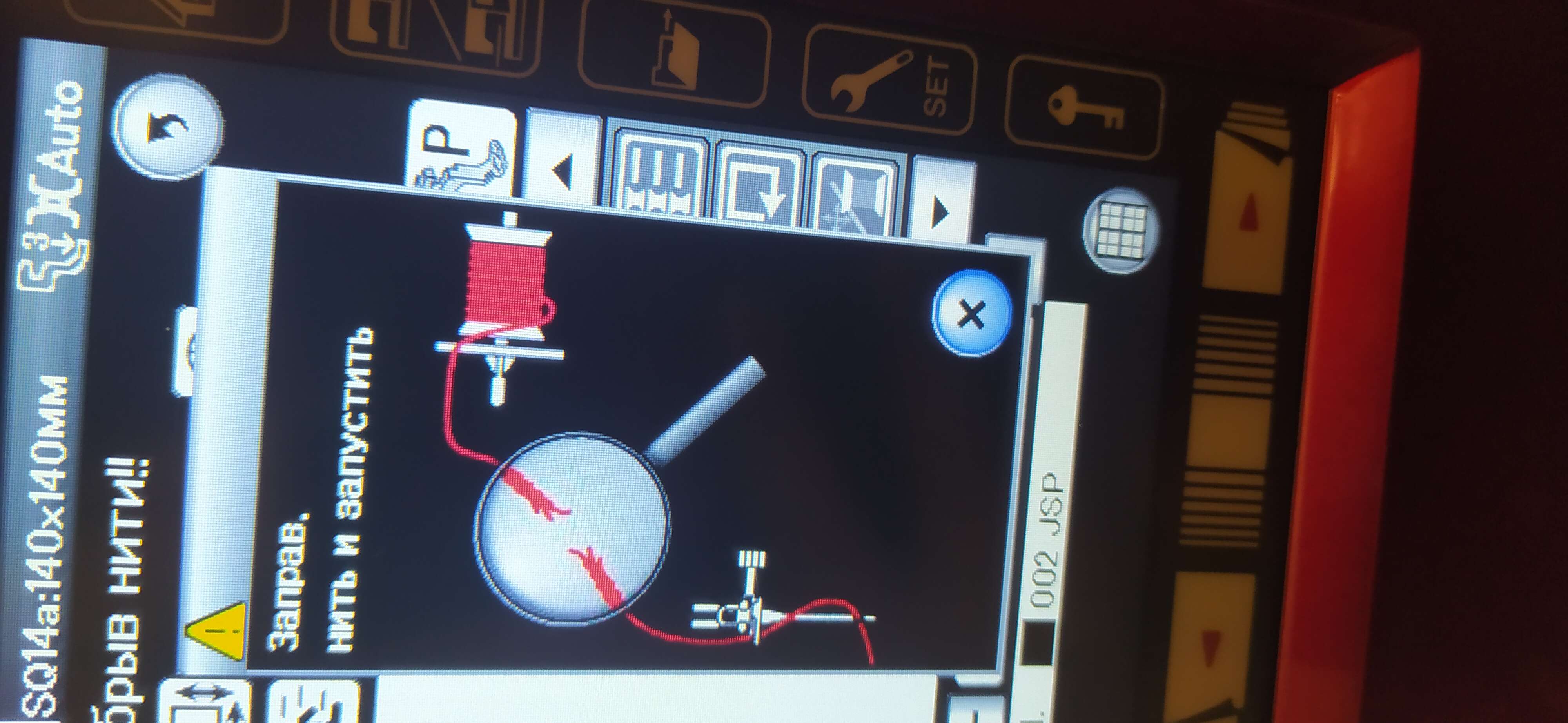

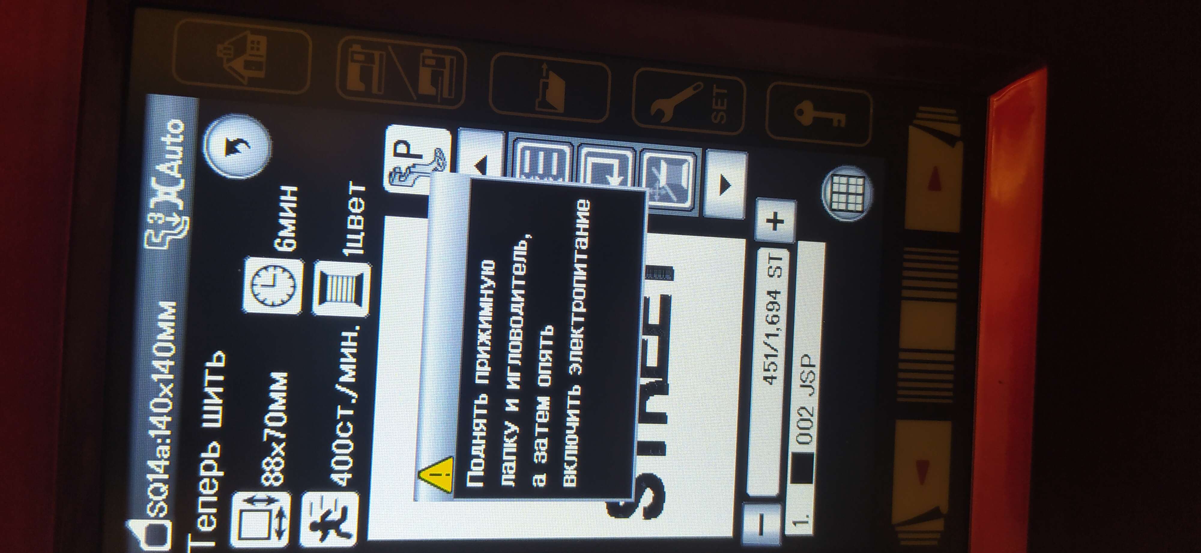

Выводит сообщение на экране ...
Janome MEMORY CRAFT 9900
Вопрос 454433
Отрегулируйте натяжение нитей кнопками (+/-) См стр 114-116 по ссылке на инструкцию https://mcgrp.ru/files/viewer/340944/4 В случае если есть сообщение о обрыве нити а нить не в обрыве ---слишком высокая чувствительность детектора нити (датчик контроля натяжения нити неисправен) или прочистить |
