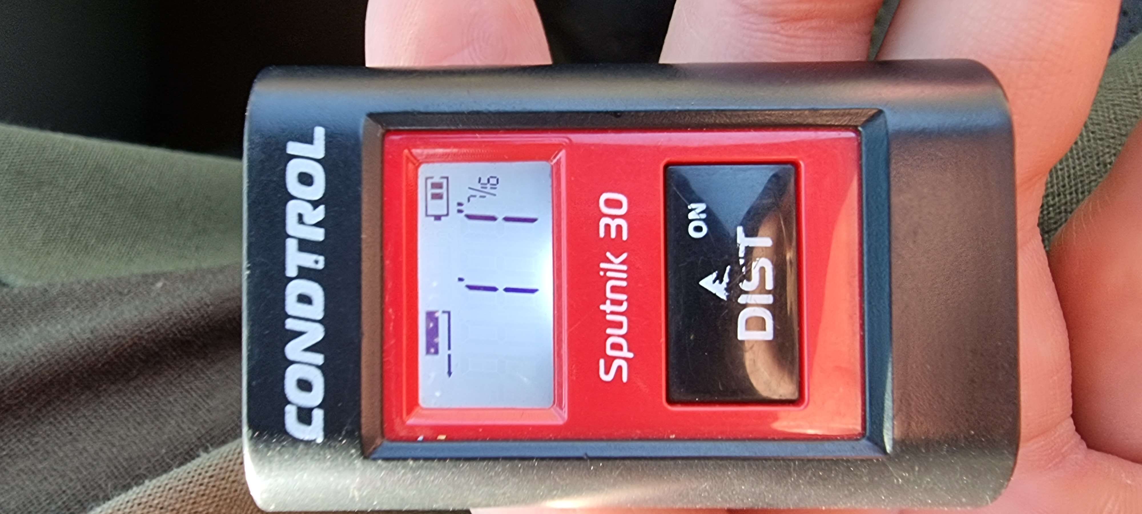

Здравствуйте. Не получается переключить на метры. Удерживайте кнопки DIST 4 сек результатов не даёт
Condtrol Sputnik 30
Нужно сначала выключить прибор, а только потом нажать и удерживать кнопку в течении 4-х секунд. И всё должно получиться.
