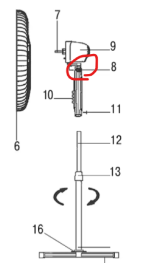

как регулировать угол наклона
Ответы 4
Антон, Санкт-Петербург
Профессиональный, Ответы: 45776, Оценили: 6266 раз
Регулятор наклона:
Vitek VT-1939
Ослабить, наклонить и затянуть.

Раскрути этот винт. Достань винт, аккуратно отсоедини стойку от головы с мотором (потому что внутри стойки на дне есть пружинка с затворкой). В корпусе головы видим пружину, которая возвращает голову вентилятора в исходное положение. Достаем данную пружину, соединяем всё обратно, пружину в мусорку (обязательно, иначе обряд не сработает). Закручиваем винт посильнее (без фанатизма) и всё. Наклон регулируется при достаточном усилии и не западает, когда вентилятор работает. Видимо в комплекте есть фиксаторы, но в состав коробки не входят.

Анонимный, Краснодар
Спасибо! Все получилось
