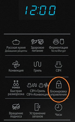

Причиной такого явления может выступать включенная блокиковка панели управления, которая в первую очередь, предназначина для обеспечения безопасности тедей, а также самаого устройства от случайного включения.
За включение функции блокировки от детей могут отвечать как специальная кнопка ввиде значка замка на панели управления

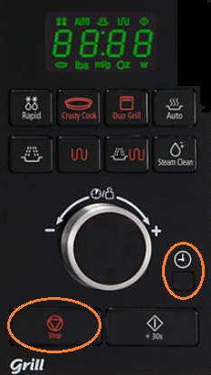

так и комбинация из двух функциональных кнопок при их одновременном нажатии и удержинии в течении нескольких секунд. Как правило это комбинации кнопок Стоп и Часы

Помогла разблокировка, спасибо!
Анонимный 2 месяца назад
Огромное спасибо за информацию микроволновки.Всё получилось,разбоокировала
