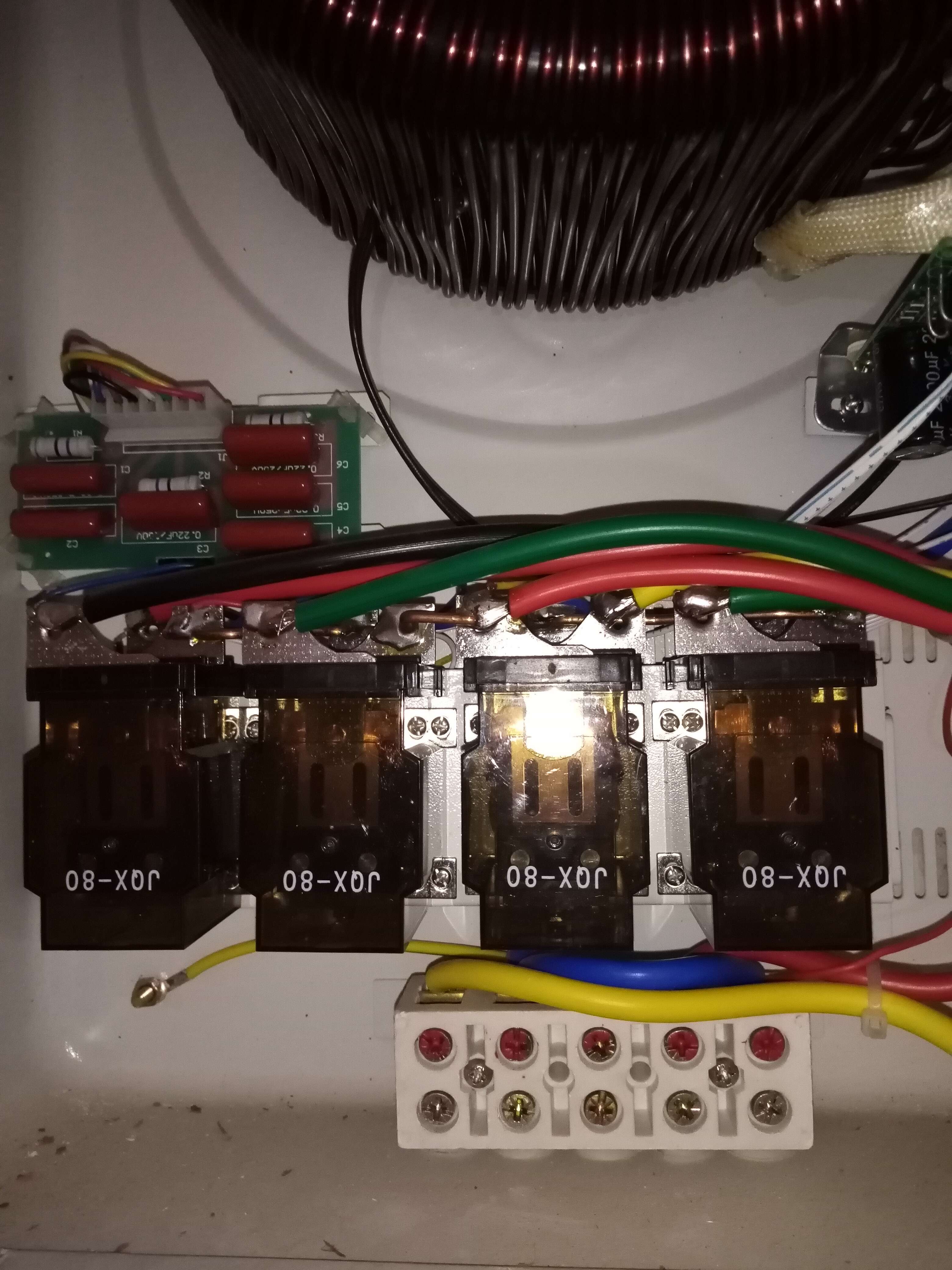

при включении идёт отсчёт 5сек. Щёлкает реле но электричество не появляется. На дисплее мигает буква "н". В режиме обход работает.
Н высокое напряжение в сети выше 260вольт сработала защита, при снижении напряжения стабилизатор вернется в рабочее состояние
User_r358971, Астрахань
Он вообще не включается несколько дней. При включении одна из четырёх реле (крайняя правая) не срабатывает.
