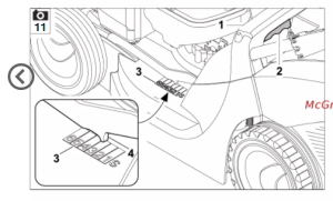

Регулировка высоты прокоса |
Центральная регулировка высоты скашивания Можно устанавливать 6 различных уровней высоты скашивания. Уровень 1 = 25 мм Уровень 6 = 75 мм Установка высоты скашивания: Взяться за ручку (1), потянуть рычаг (2) наверх и удерживать его в этом положении. Выбрать нужную высоту скашивания, перемещая устройство вверх и вниз. Текущий уровень высоты скашивания можно считать на индикаторе высоты срезания (3) с помощью маркировки (4) Отпустить фиксирующий рычаг (2) и защелкнуть его |
