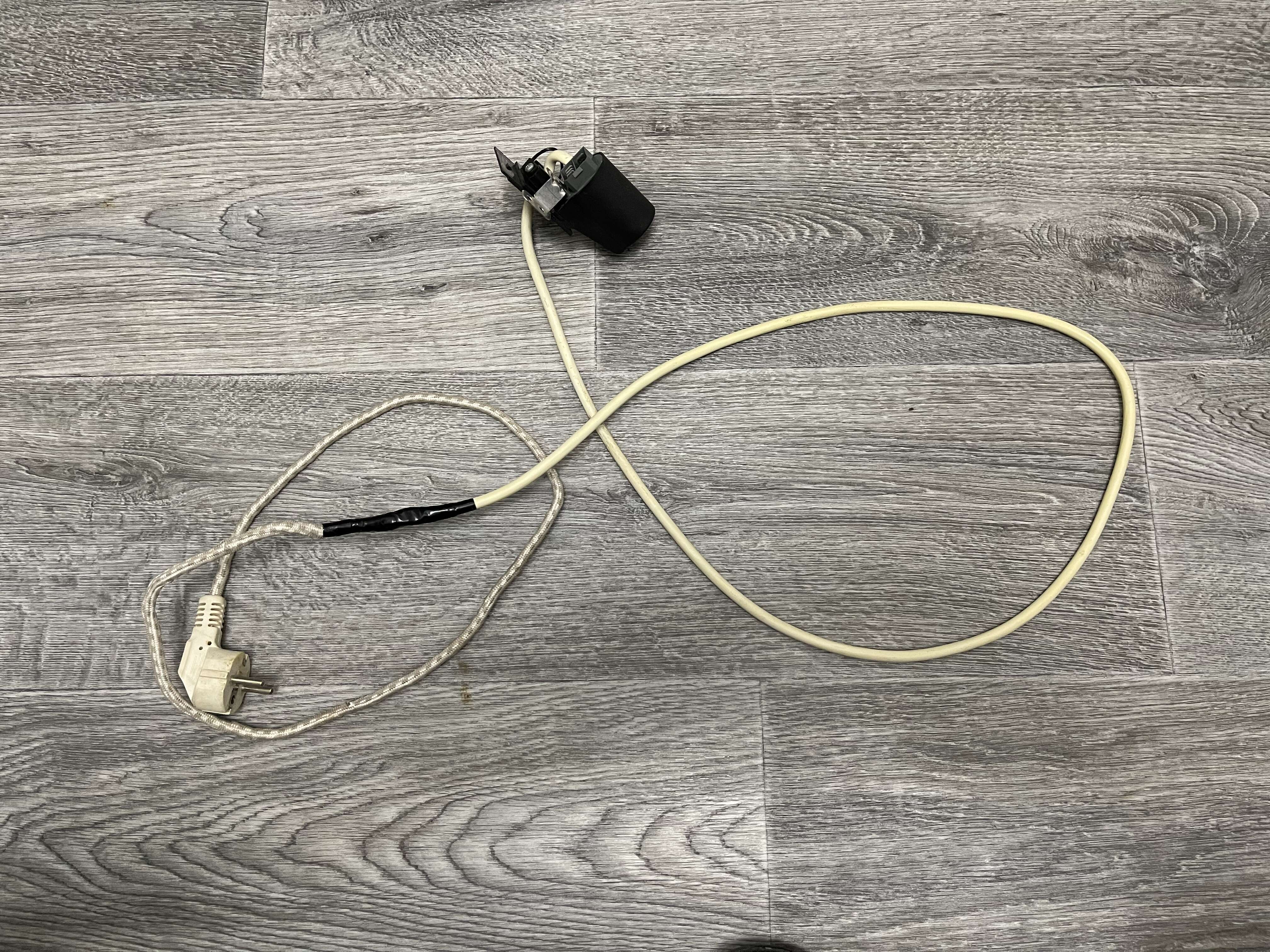

Здравствуйте. Кабель по середине был порван и соединён другим кабелем и вилкой. После этого кабель начал нагреваться.что делать ?
Indesit WITE 1077
Пропаять скрутку или сменить новым кабелем

1 проверить соединение, при необходимости почистить, если не помогло заменить провод на провод с бОльшим сечением.
