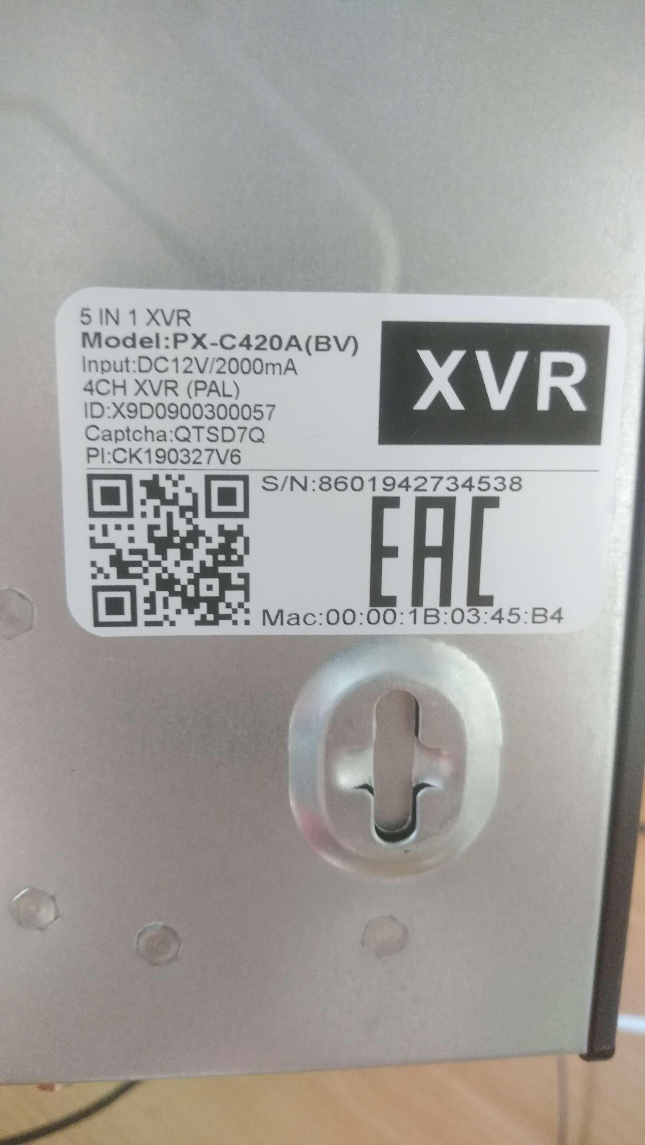

Подскажите как сбросить пароль потому как 12345 не подходит, а какой стоит забыли?

Модель оборудования (наклейка на корпусе);

После получения Вашего письма Вам позвонят по указанному телефону для подтверждения запроса и уточнения данных технического характера. Желательно, чтобы вы находились рядом с оборудованием.
После чего на Вашу электронную почту будет выслан одноразовый пароль.
sergeigc57,
Прошу выслать одноразовый пароль, так пароль 12345 не подходит.
