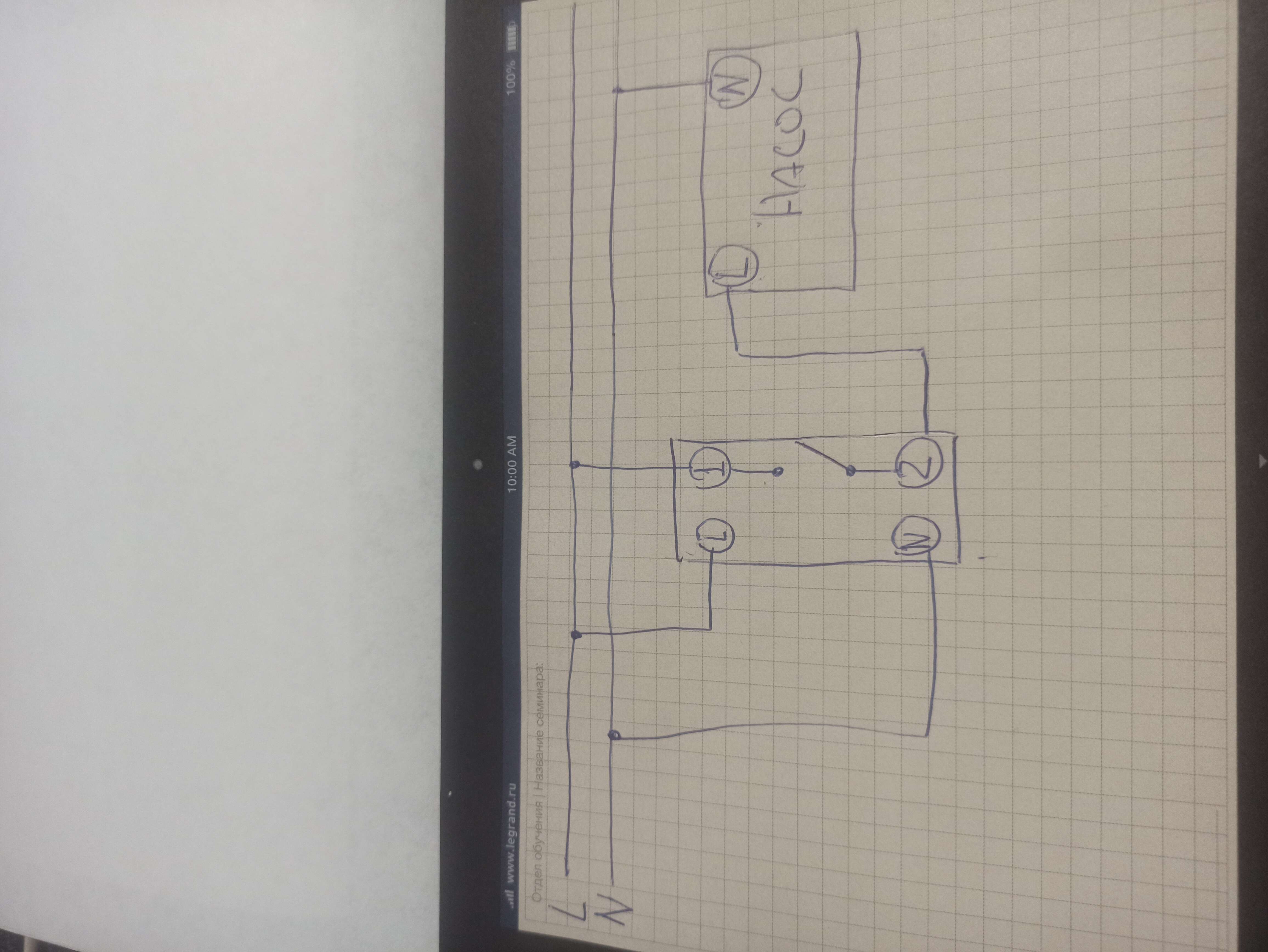

idendev, Москва
Вот так правильно?

Klaus, Санкт-Петербург
4 0
Профессиональный, Ответы: 6124, Оценили: 8022 раз
Можно и так при условии, что насос работает от переменки 220V. Важно правильно настроить режим для работы насоса, сколько он должен работать, сколько - нет.
