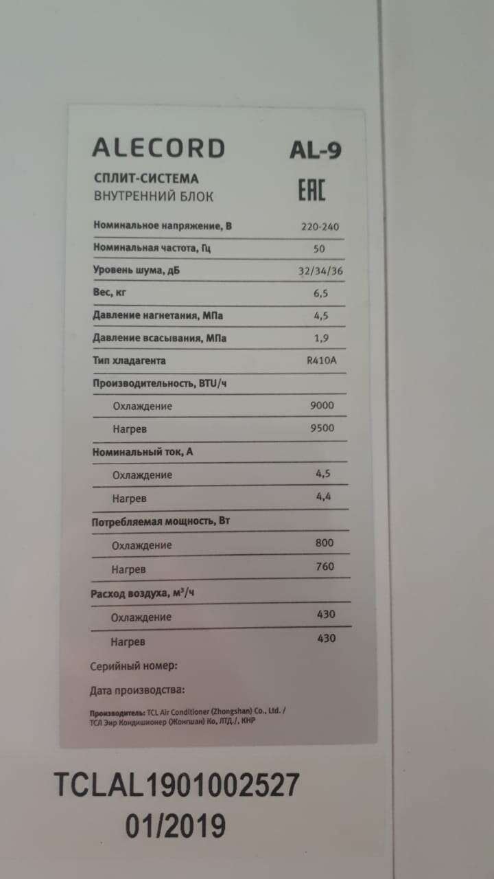

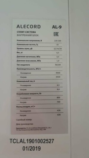

на пульте отсутствует режим тепла (солнышко), но имею такой же кондиционер в другом месте - работает (выбирается этот режим)
Антон, Санкт-Петербург
Профессиональный, Ответы: 45776, Оценили: 6135 раз
В отсеке батарей есть переключатель, который отвечает за режим работы холод или тепло.
