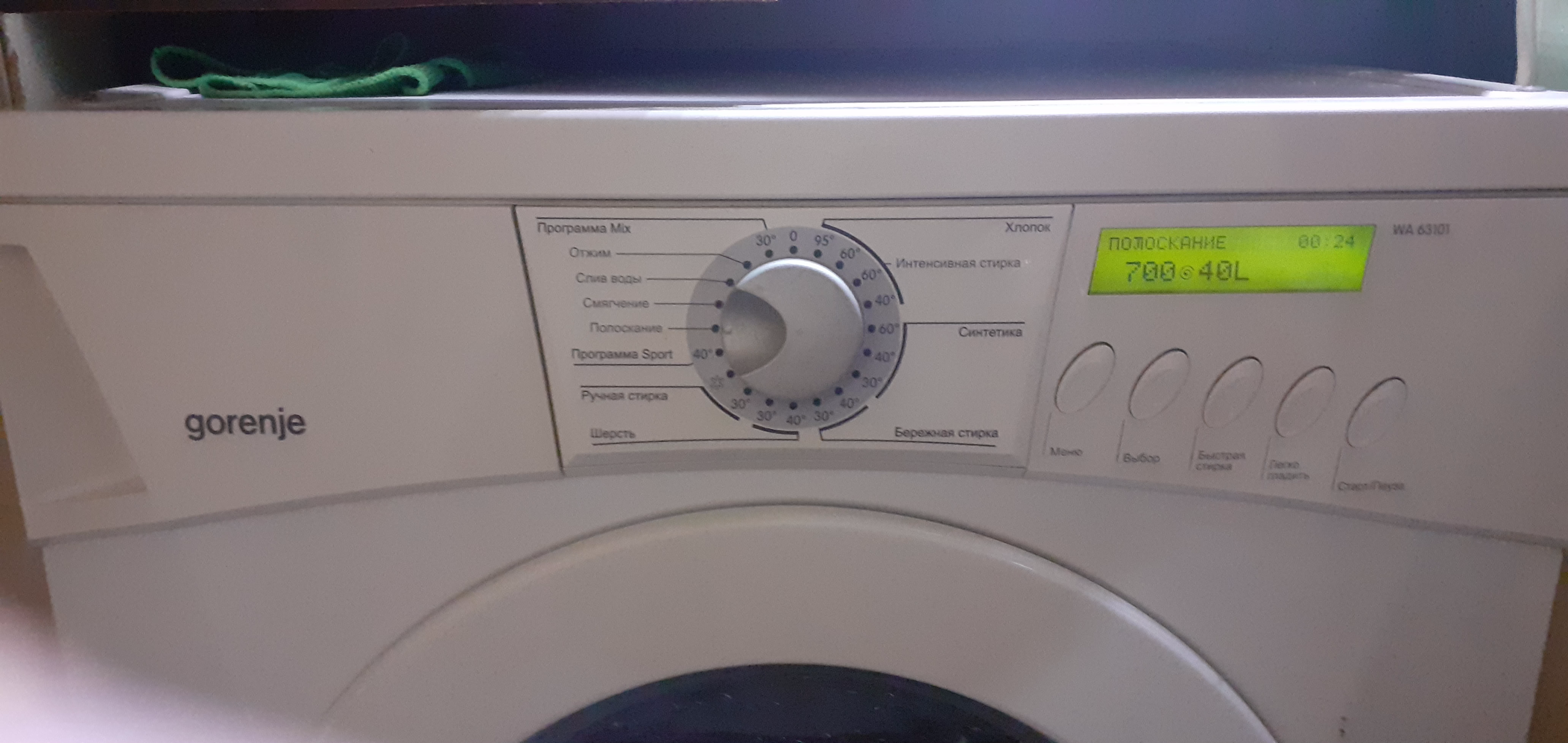

Доброво времени суток! Начал через раз работать датчик закрытия дверцы, в итоге машинка вообще перестала включаться, датчик заменил, но машинка так и не ожила. Подскажите пожалуйста, что может быть.
Gorenje WA63101
3 месяца назад
см в разъёмах платы и УБЛ
провода, плату симистор замка
дверь возможно болтается в навесах
