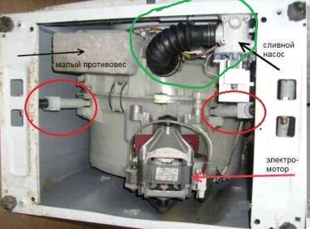

Не держит клапан слива воды. При врашения барабана во время стирки потихоньку сливается вода. В чем причина, как устранить?

Сам себе отвечаю.
Beko WKN 51011 M
Модель стиральной машины - Beko WKN 51011 M. Нужно снять черный гофрированный шланг (выделен зеленым). Внутри находится полый пластиковый шарик, выполняющий функцию клапана. Выдавить его оттуда. На кромках этого шланга очень много грязи и известковый налет, которые не способствуют плотному прилеганию шарика-клапана к кромке шланга. Промыть этот шланг тщательно, особенно места прилегания шарика к кромке. После этого шарик вдавливаем в шланг. Собираем все как было. При необходимости заменить помпу слива воды (если помпа сильно шумит. Стираем, наслаждаемся..
