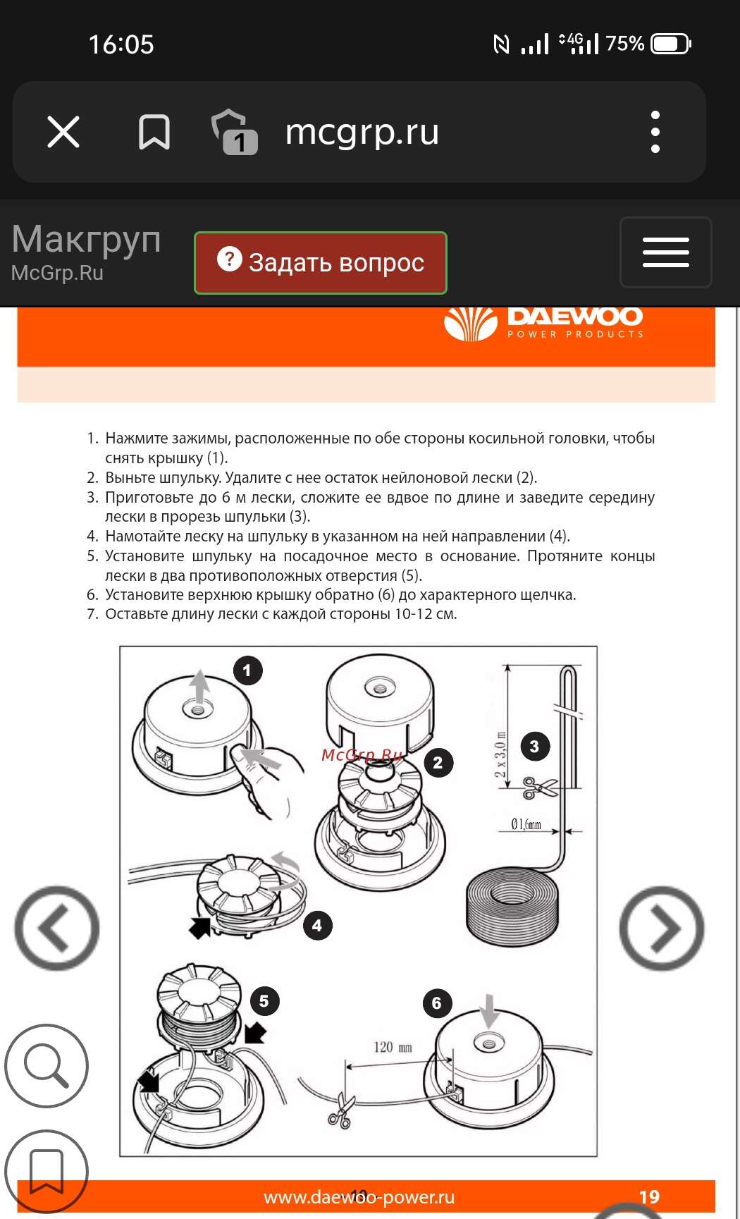

С большим трудом открываю зажимы на косильной головке чтобы снять крышку, очень туго. Также не получается момент когда заканчивается леска ударом ее выпустить, не открывая крышки |
