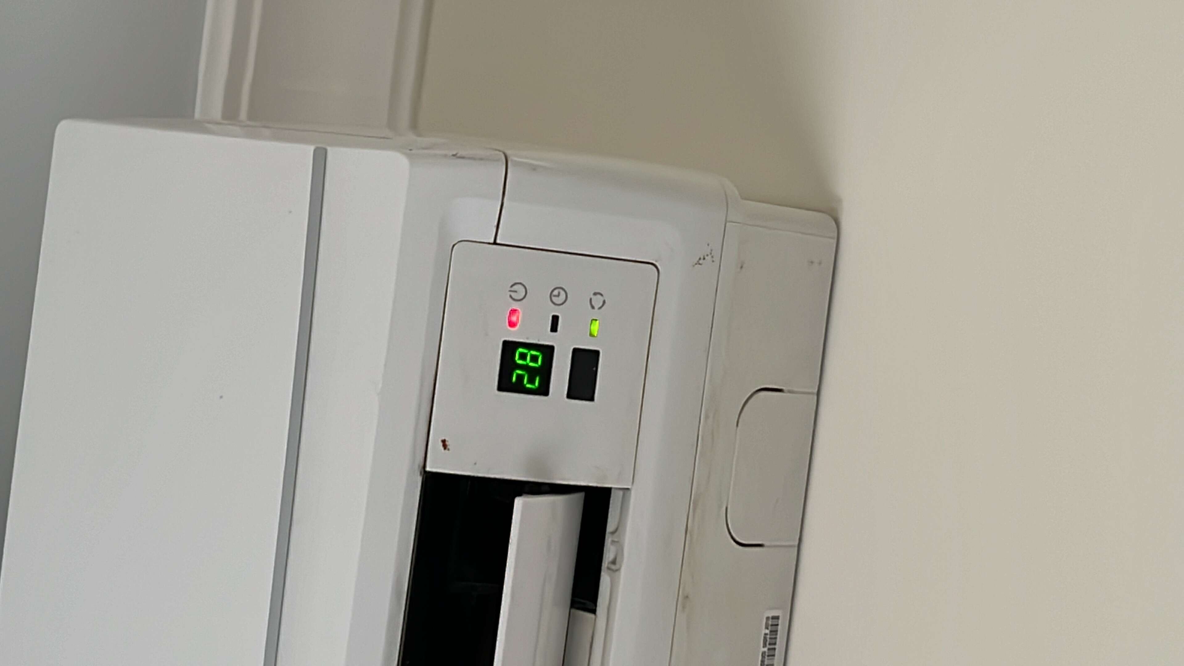

Горит по кругу и не холодит
Rovex RS-12ALS1
Вопрос 462012
Горит по кругу и не холодит Rovex RS-12ALS1 отключить питание, убрать батарейку с пульта, после включить в работу установить минимальную температуру пультом, см устранение https://mcgrp.ru/files/viewer/337210/11 |
