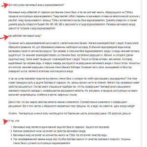

Вопрос требуется или нет замена магниевого анода на водонагревателе термекс ID 80H бак нержавейка, если да то как часто?
Несмотря на то что бак из нержавейки но сам тен и колба термореле из обычного метала а магниевый анод служит для защиты именно их
Термекс Flat Diamond touch ID 80 H
поэтому раз в год в лучшем случае
