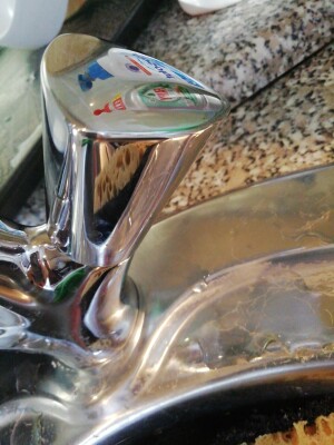

Как поменять местами ручки по цвету
Ответы 8
Гуру, Ответы: 129071, Оценили: 12522 раз
Iddis Bounce BOUSBJ0i05
поддеть с торца ножом крышки на ручке поменять местами
nata-natali-nata, Тюмень
Они литые, без крыши
значит заглушку по центру удалить внутри винт выкрутить
Это просто краска, нет заглушки и ручка цельная

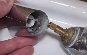

Если вместо горячей течет холодная, то просто переподключите подводку к смесителю. Если просто неудобно, то ослабьте снизу крепеж и разверните краники с самим смесителем на 180 градусов, лейка останется на месте.
Доброе утро, т.е. вы хотите сказать, что ручки не съёмные? , и если что, то кранбуксы не поменять? И соответственно кран одноразовые?
Антон, Санкт-Петербург
Профессиональный, Ответы: 45776, Оценили: 6140 раз
Съемные:
Из чужого опыта:
"получилось, но не с первого раза. Пришлось немного поработать плоской отверткой, вставить нужно в щель между маховиком и кран буксой и аккуратно попробуйте в нескольких местах по кругу вытолкнуть кран буксу. Только делать это нужно аккуратно, без грубой силы. Щель увеличится и маховик снимется выдëргиванием на себя."
