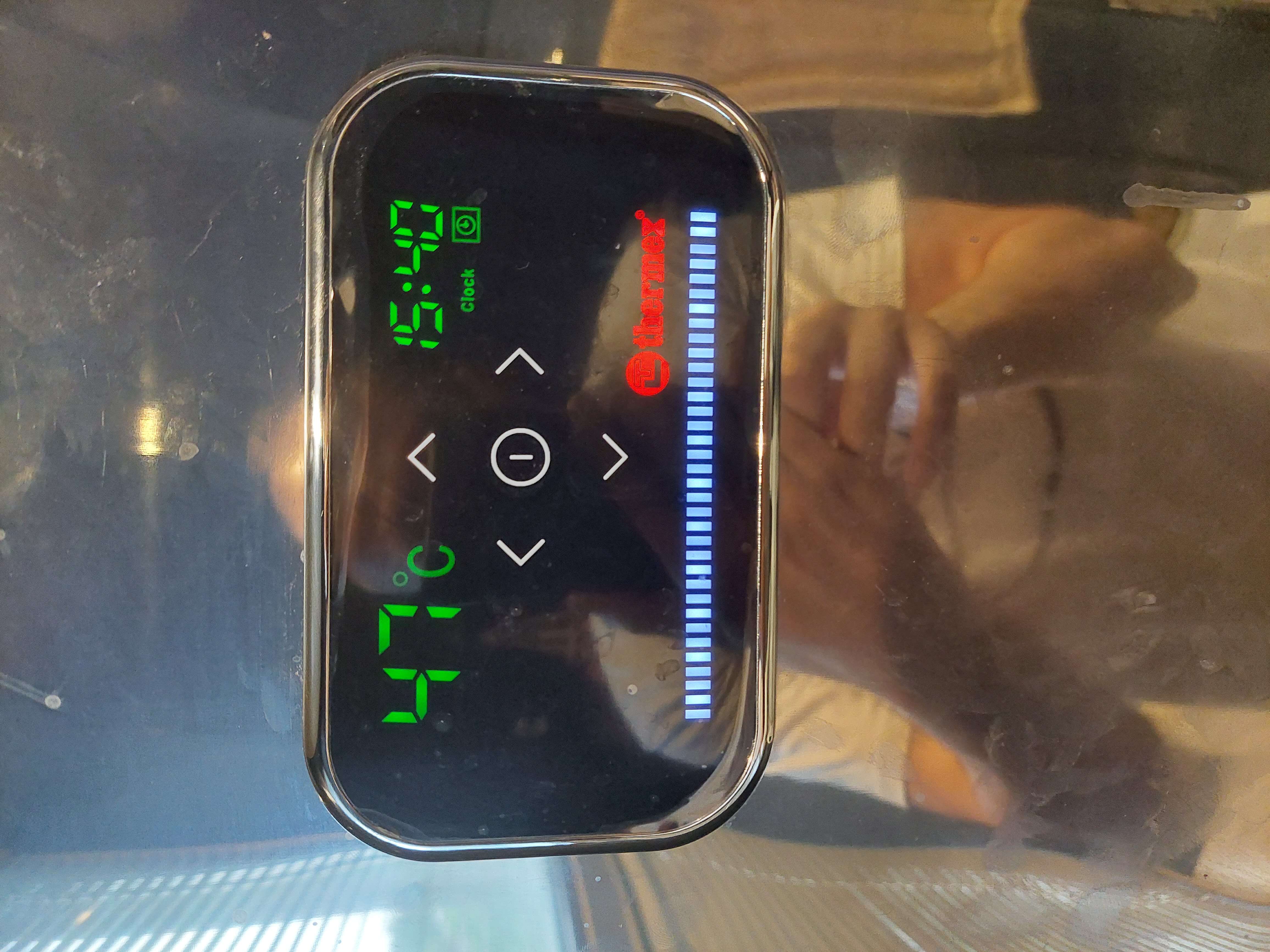

Сенсорное табло зависло в одном положении, нету надписи дабл пауэр и не двигается синяя полоска нагрева. Можно самому устранить эту проблему или без мастера тут не решить?
Thermex ID 80 V

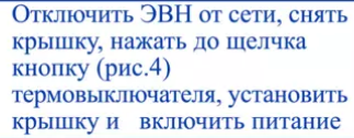

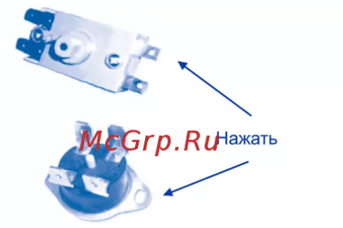

Попробуйте:
Thermex ID 80 V
Thermex ID 80 V
