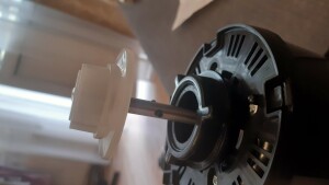

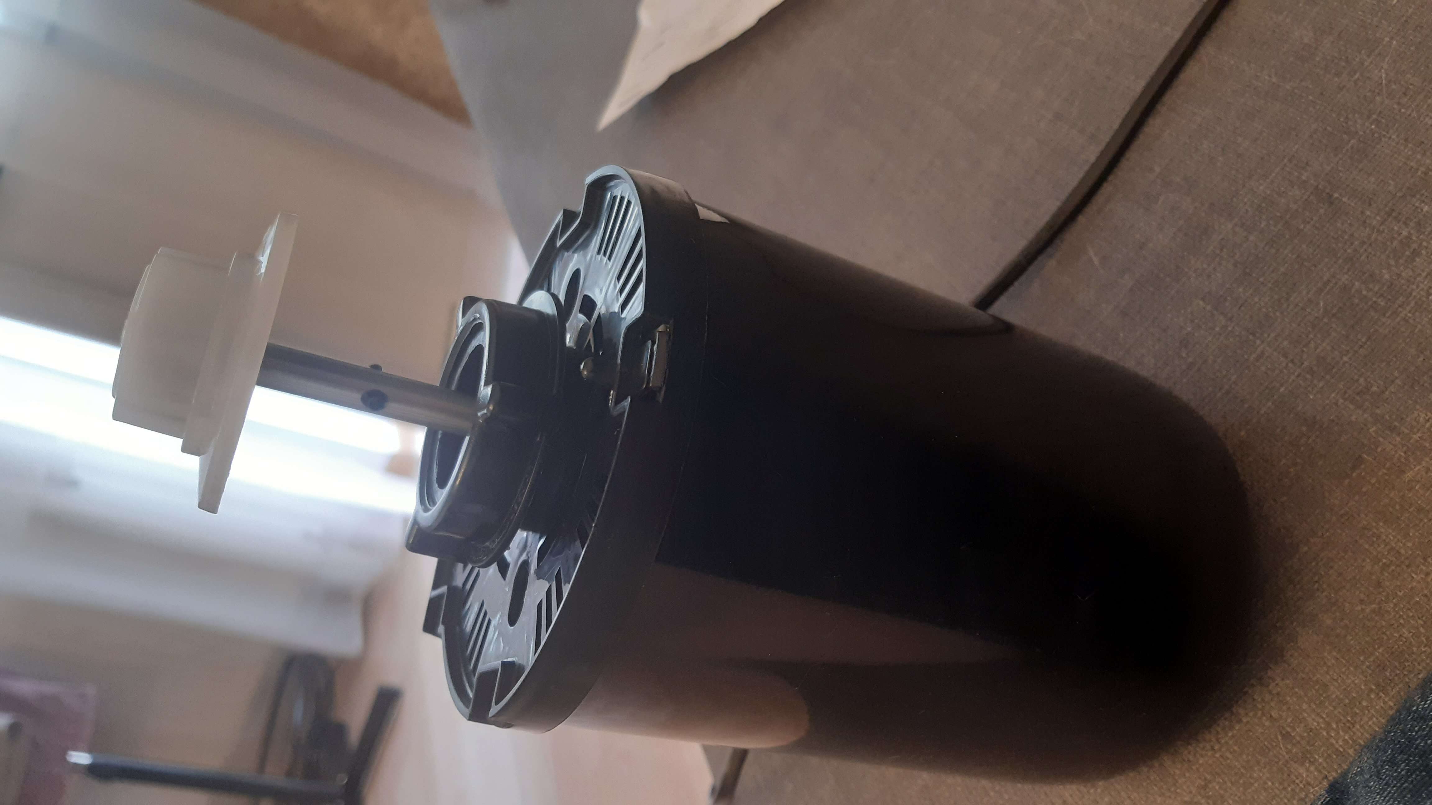

Купила такой вентилятор. Как снять пластиковую гайку 5?
Она настолько плотно прикреплена, что снять не просто невозможно!

держите решетку 6 выкручивайте гайку 5 против часовой стрелки

Решетку 6 даже не одеть на эту гайку

на гайку решетку не нужно одевать, см ответ выше эту гайку нужно раскрутить и установить решетку, после закрутить гайку крепления см сборка вентилятора https://mcgrp.ru/files/viewer/528379/1

Это я поняла. Вот эта гайка не откручивается) видимо какой-то брак или настолько туго она приделана. Повезу в магазин. Спасибо за ответ)

У меня оказалось,что на заводе слишком туго затянули. В итоге в магазине откручивали плоскогубцами с силой.

Это пластиковая гайка откручивается по часовой стрелке, поэтому откручивая привычным способом, она закручивается..
