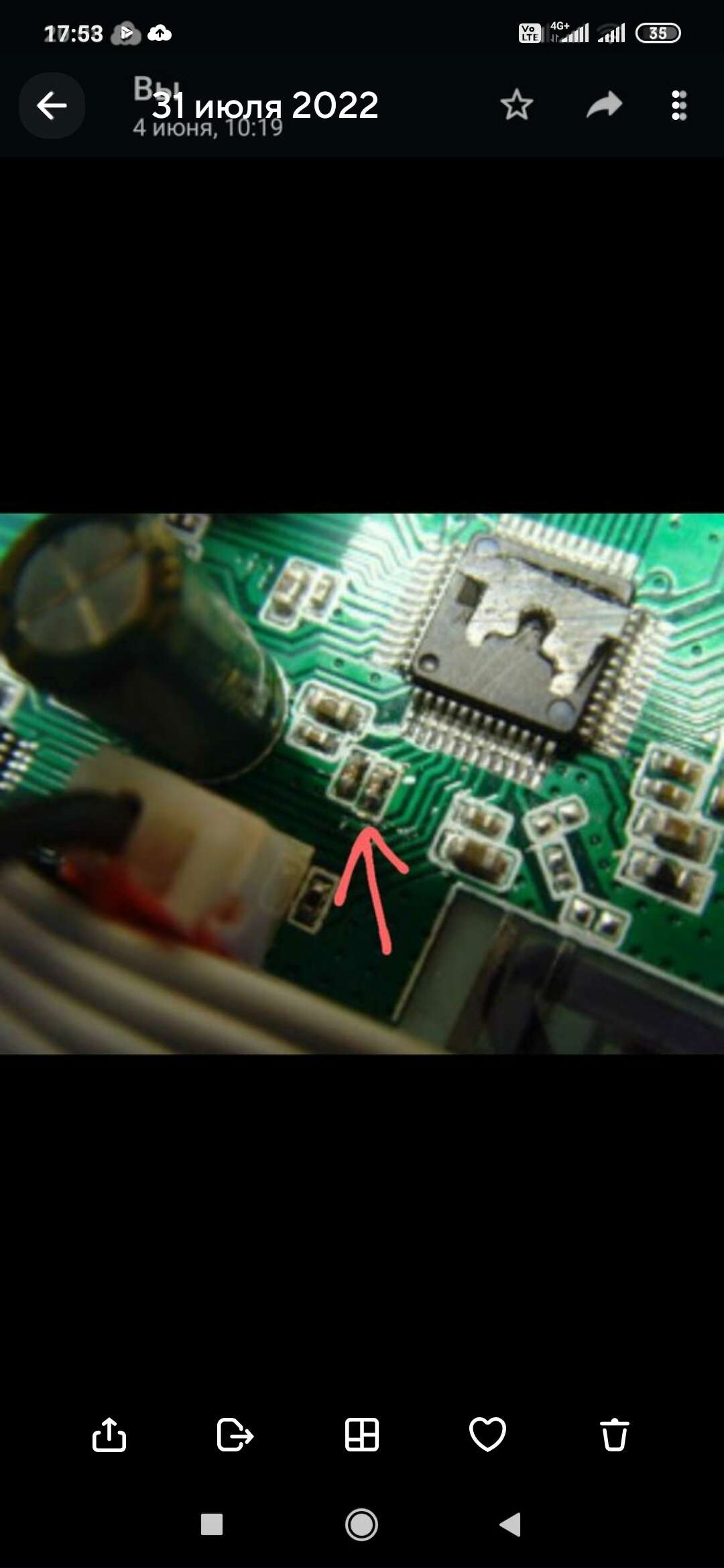

Vipe WOOX500. Здравствуйте. Выручайте.Пожалуйста есть у кого схема или хотя бы крупное фото платы управления . особенно интересует район разъема usb. Посносили элементы. Что стояло и где не понять.Спасибо.
сергей, Волгоград
Если бы еще и номиналы резисторов в районе usb,была бы сказка. Не за бесплатно можно)
