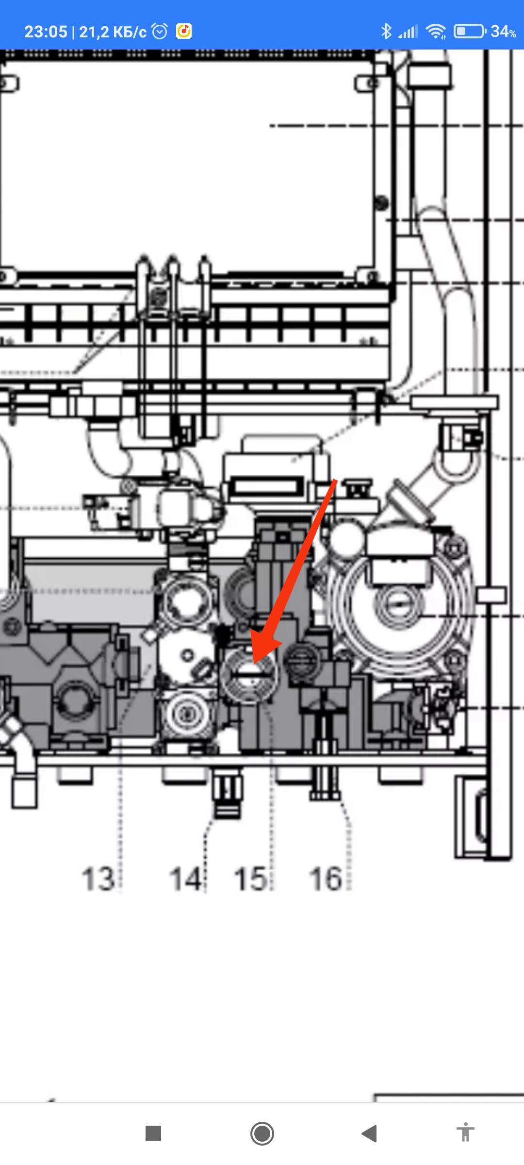

Здравствуйте.Горячая вода то включается,то не включается.Отопление работает нормально.В чём причина и от чего так может быть объясните пожалуйста. |
Датчик протока, не срабатывает турбинка, надо чистить, или под замену. В турбинке встроен магнит, позиции которого считывает датчик протока. Турбинка должна крутиться от лёгкого дуновения. (Только промывать водой, внутри чистить можно расслоённой зубочисткой . (никаких кислот! Смазывать тоже нельзя!) |
