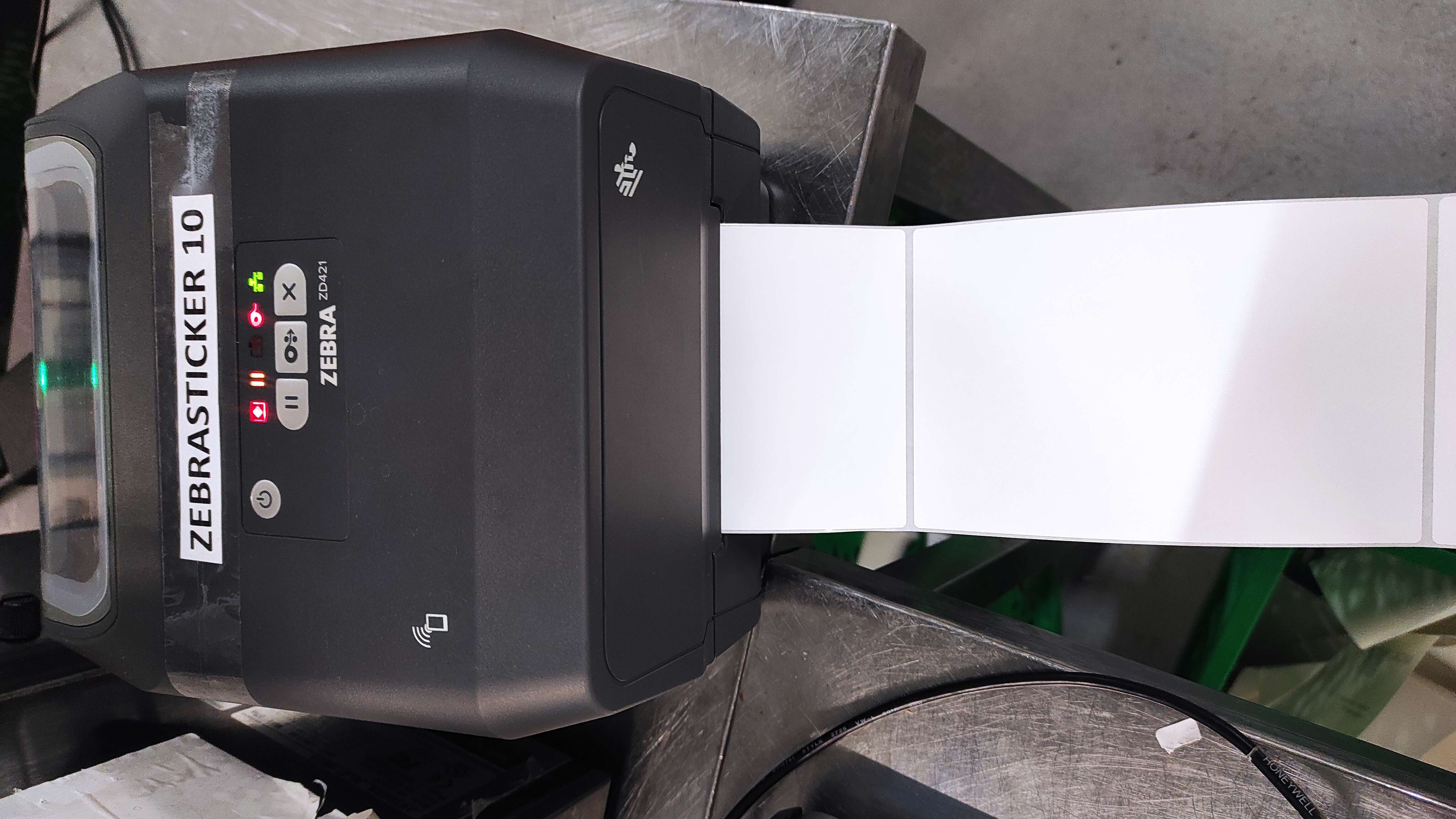

pupkopop, Санкт-Петербург
Не решаемая проблема, может вы поможете
Zebra ZD420 (ZD42042-C0EM00EZ)
Klaus, Санкт-Петербург
2 0
Профессиональный, Ответы: 6124, Оценили: 8025 раз
