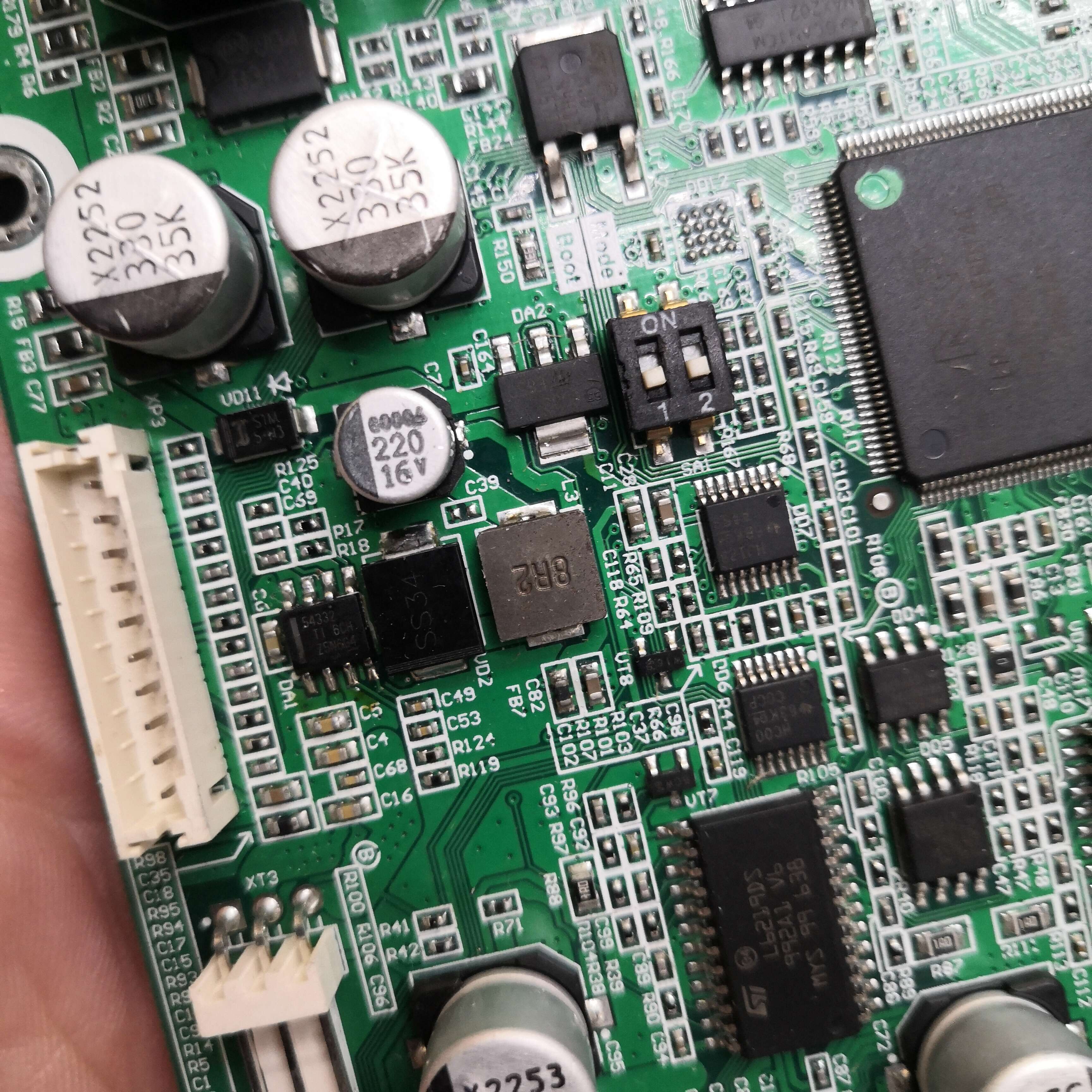

смотрите плату а именно элемент FB7
Атол FPrint-22 ПТК
пробит? смотрим КЗ. нет КЗ = ставим перемычку
