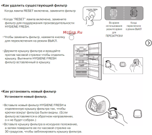

Здравствуйте. Холодильник LG GC-M432HEHL. Не могу найти информации по замене бактериального фильтра. В инструкции написано, что он присутствует. В сервисном центре и интернете по этой модели ничего нет в свете данной темы.

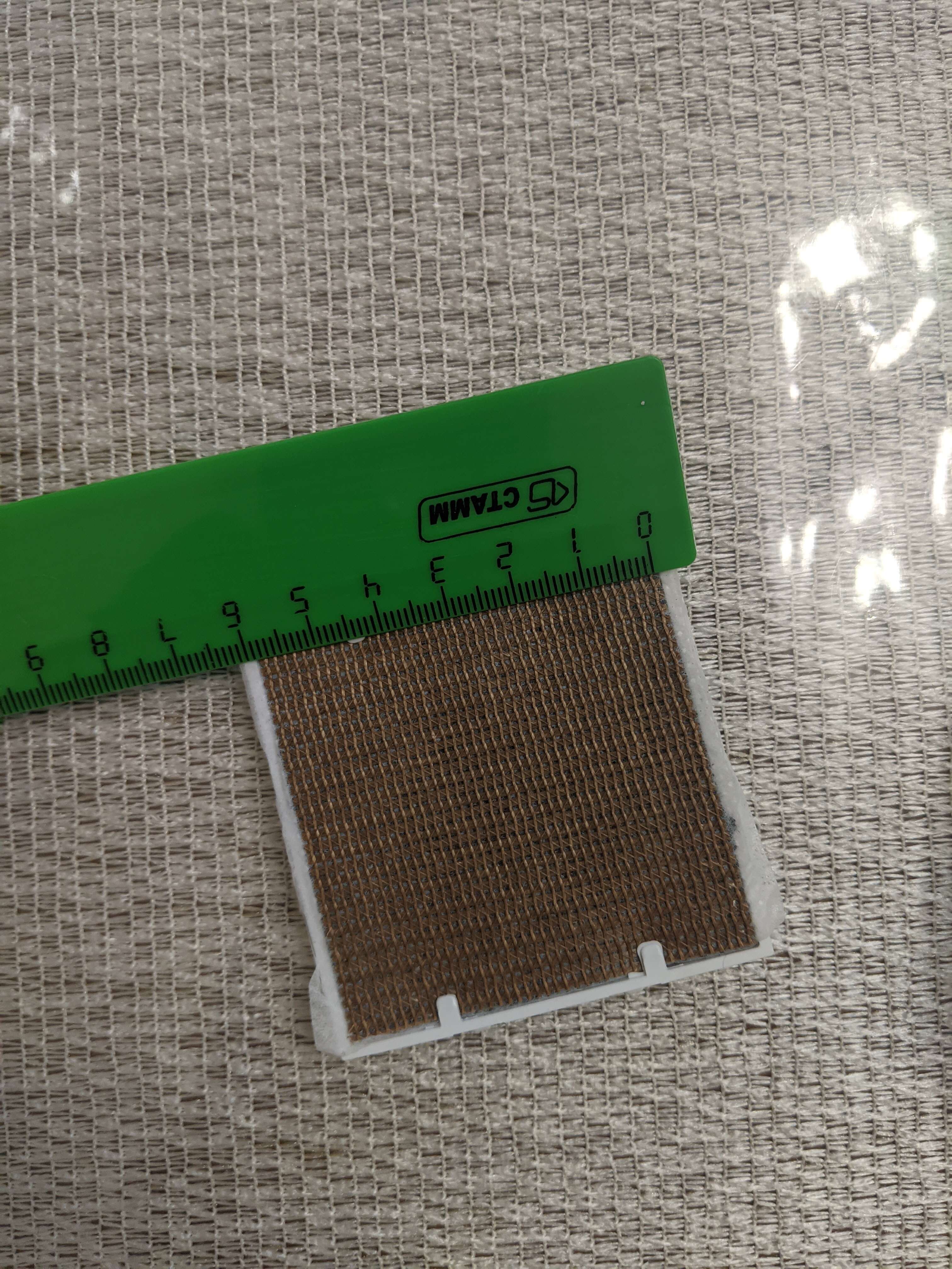

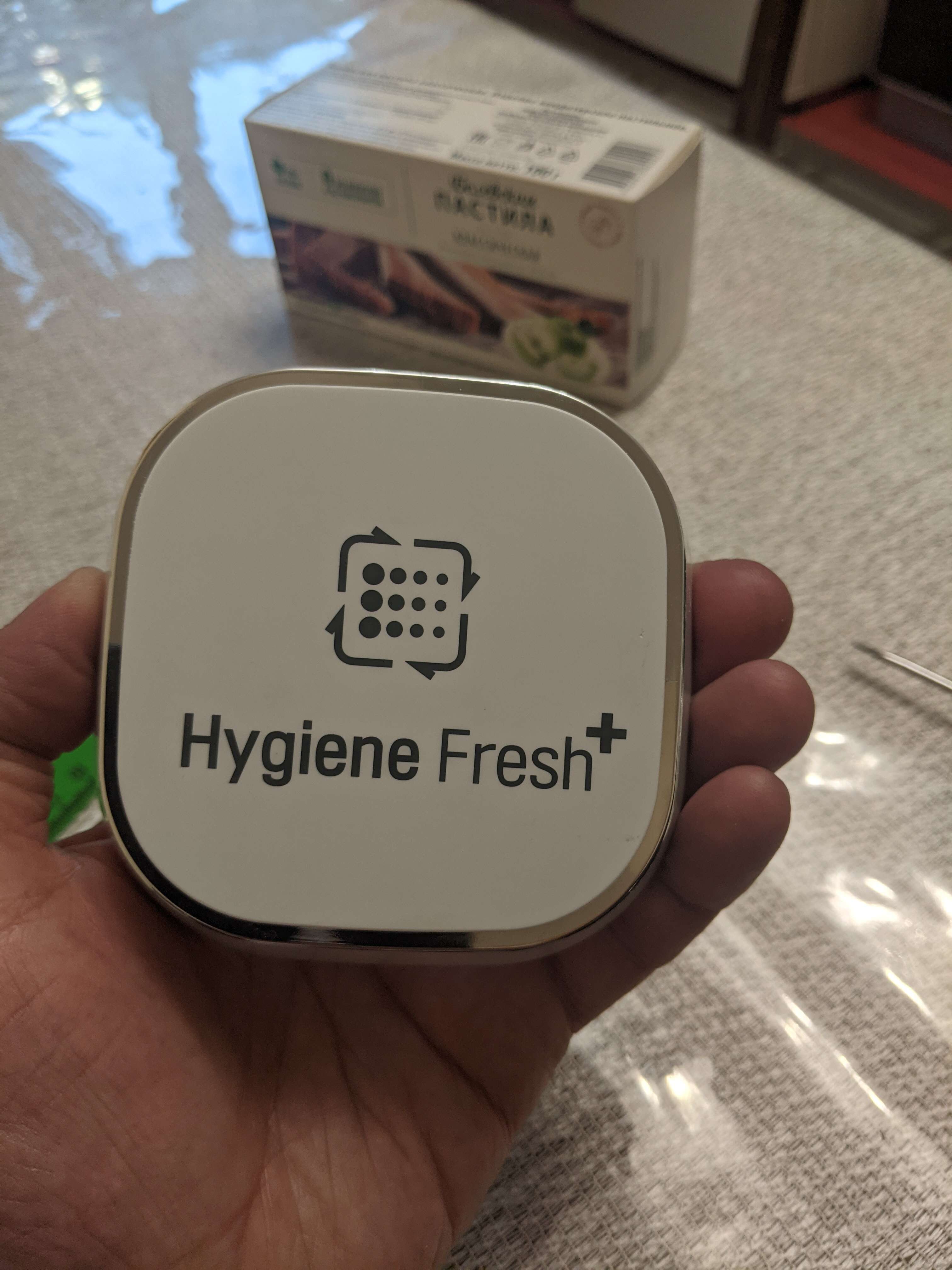

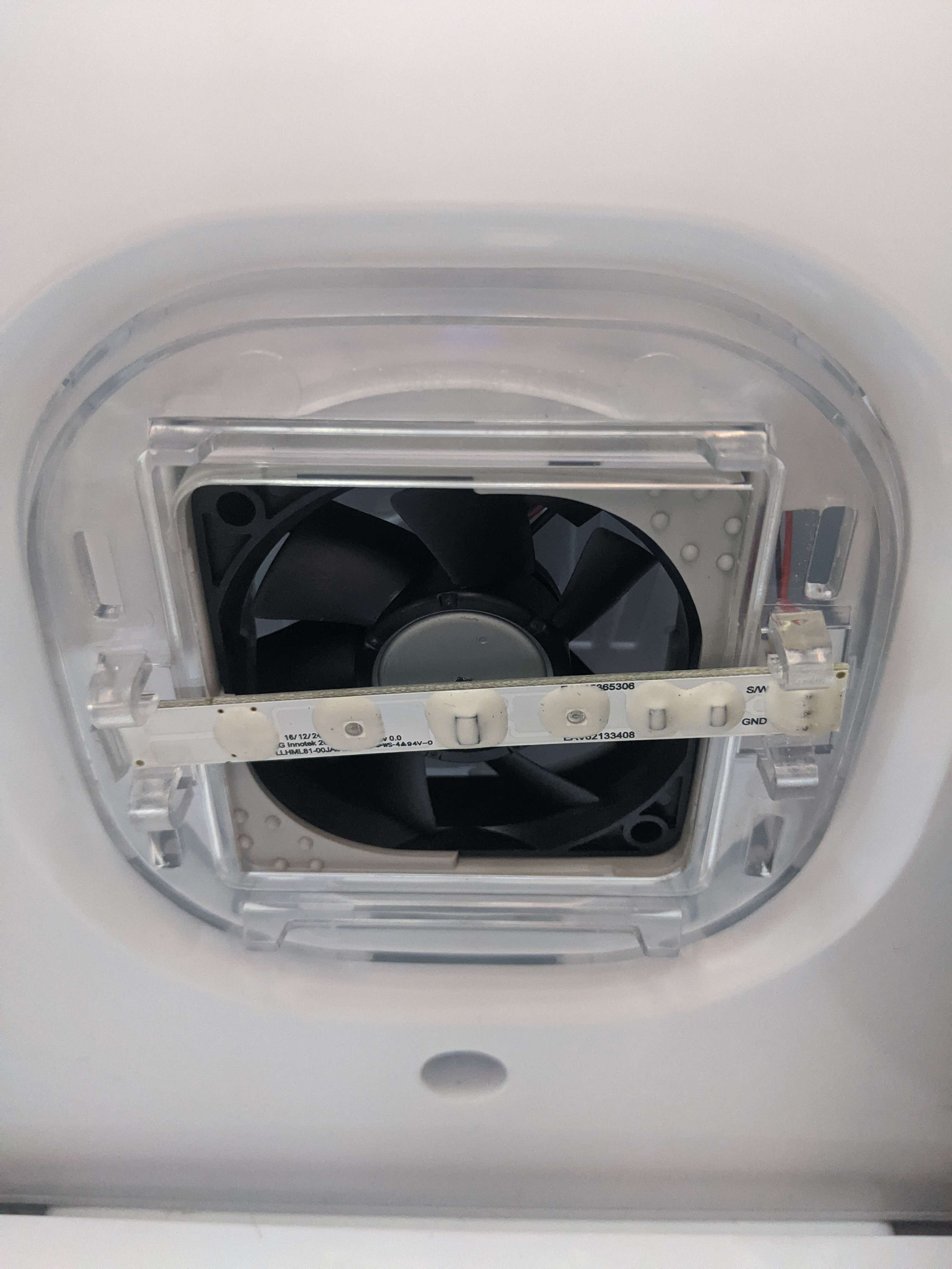

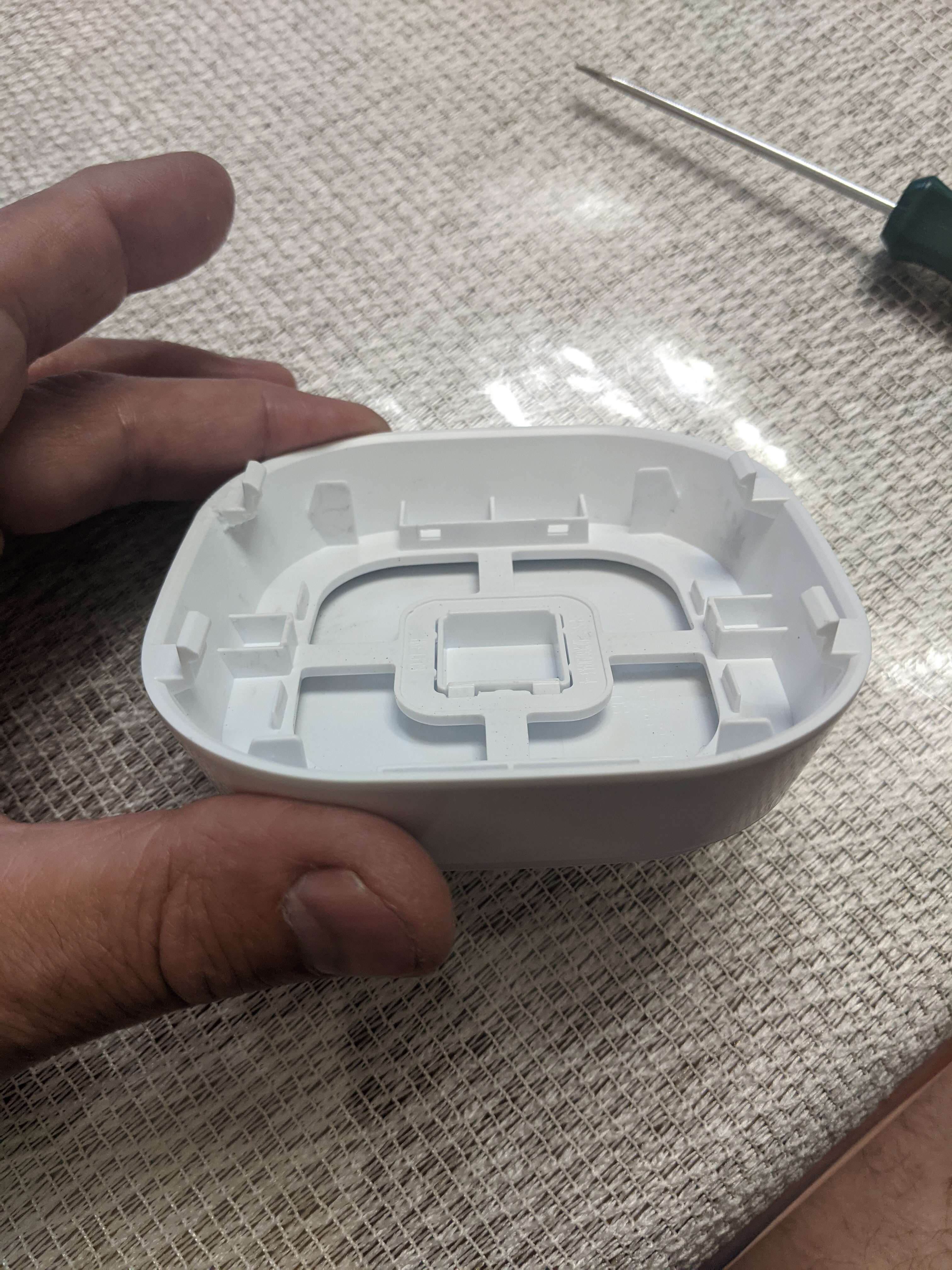

Здравствуйте. Согласно рекомендациям, пробовал поворачивать, в результате два "уха" сломалось, но фильтр был снят. "Уши" вклеены и усилены, фильтр заменен. Согласно конструкции у LG GC-M432HEHL четыре фиксатора. Постфактум выяснено опытным путём, что для снятия необходимо правую сторону подтягивать вправо и на себя, или левую влево и на себя, выводя правый или левый край из зацепа. Вторая сторона уже хорошо отделяется из паза. Может кому пригодится. Вам спасибо за ответ, да и без рекомендаций оставил бы всё, как есть. А так запах в холодильнике пропал и информация теперь уж точно верная. Сам фильтрующий элемент без каркаса 5,9х5,9 мм., с каркасом 6,5 см.
