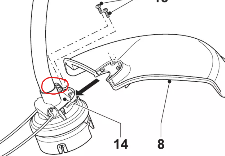

открутил 2 винта от головки,чтобы снять защитный кожух для ремонта. Но снчть просто не удаётся,как будьто его там что-то держит
Ответы 3
Антон, Санкт-Петербург
Да, там скорее всего еще защелки, попробуйте еще эту часть ослабить и приподнять
Black & Decker GL 701
valiulin56rn, Пермь
Спасибо! Тоже об этом думал, пока не сделал ещё.
valiulin56rn, Пермь
Поджал края кожуха как бы внутрь радиуса и он отошёл.
