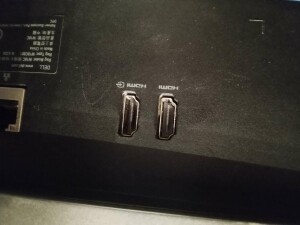

здравствуйте подскажите пожалуйста как подключить к моноблоку плейстейшен 4. hdmi подключил а как сделать чтоб загружалась плейстейшен под моник непойму.
Yuriy, Нижний Новгород
никак. моноблок не имеет входов видео только выходы

здравствуйте там разве не выход вход?
