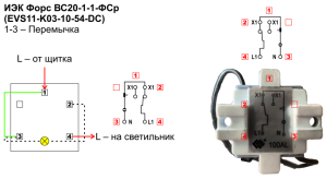

Попробуйте подключить нагрузку к этому выключателю, например, лампу накаливания. При подключенной нагрузке и выключенном выключателе подсветка должна работать. Если подсветки нет, проверяйте токоограничивающий резистор на обрыв или неоновую лампочку на натекание воздуха, а также соединительные контакты.
vdorfman, Звенигород
Перемычку надо приколхозить.
