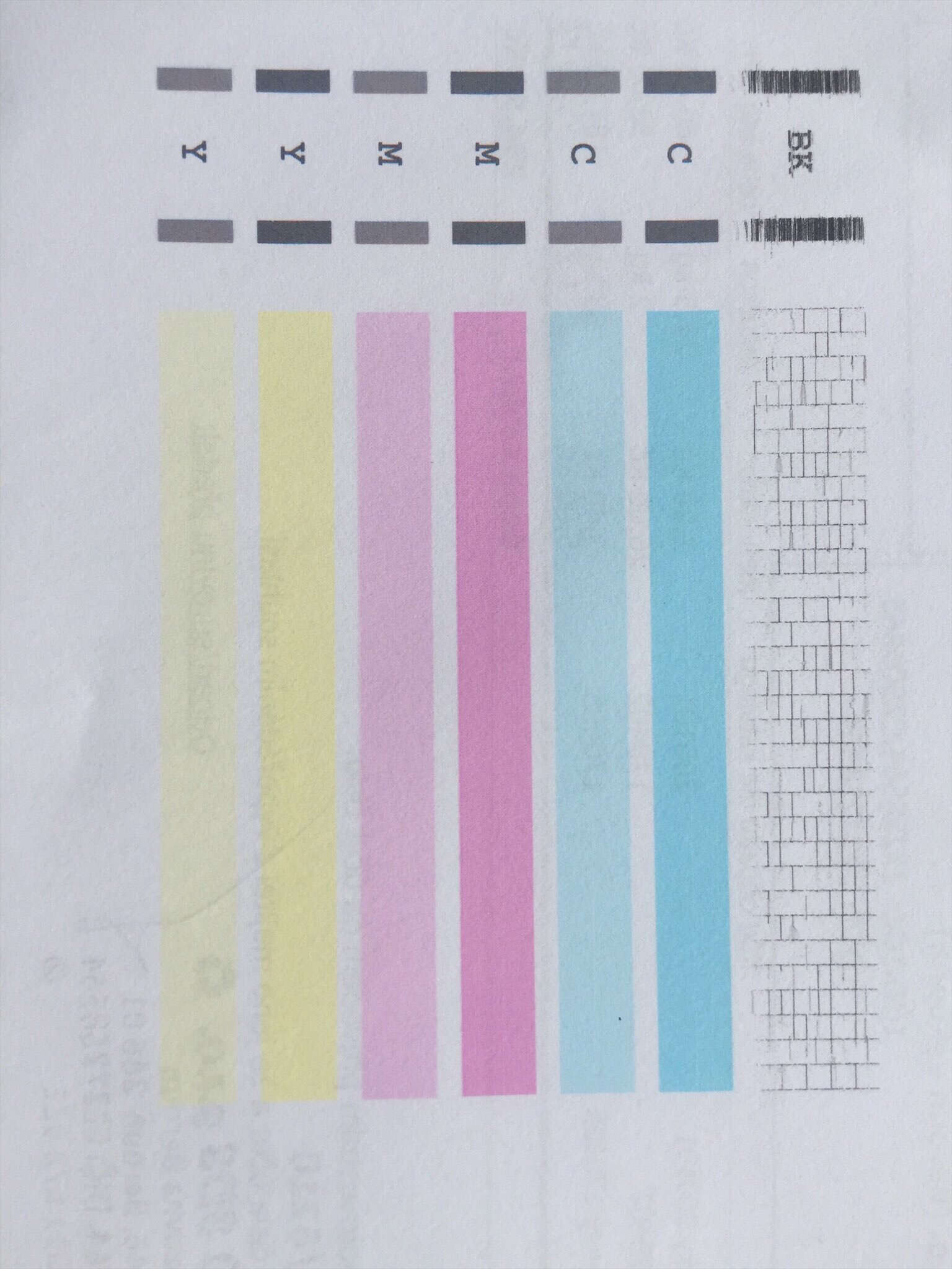

Принтер Canon МР250 - проблема с черным картриджем (PG 510): см. фото.
Не использовался около 2-х лет. Когда он попал ко мне, чернила в обоих картриджах еще немного оставались. Промыл оба в жидкости для чистки стекол, запускал и простую очистку, и глубокую (по несколько раз) - наконец добился правильной тестовой печати. Но при печати нескольких страниц подряд уже на второй странице качество становилось всё хуже - прежде всего черного текста. В общем стало понятно, что чернил стало совсем мало после очисток.

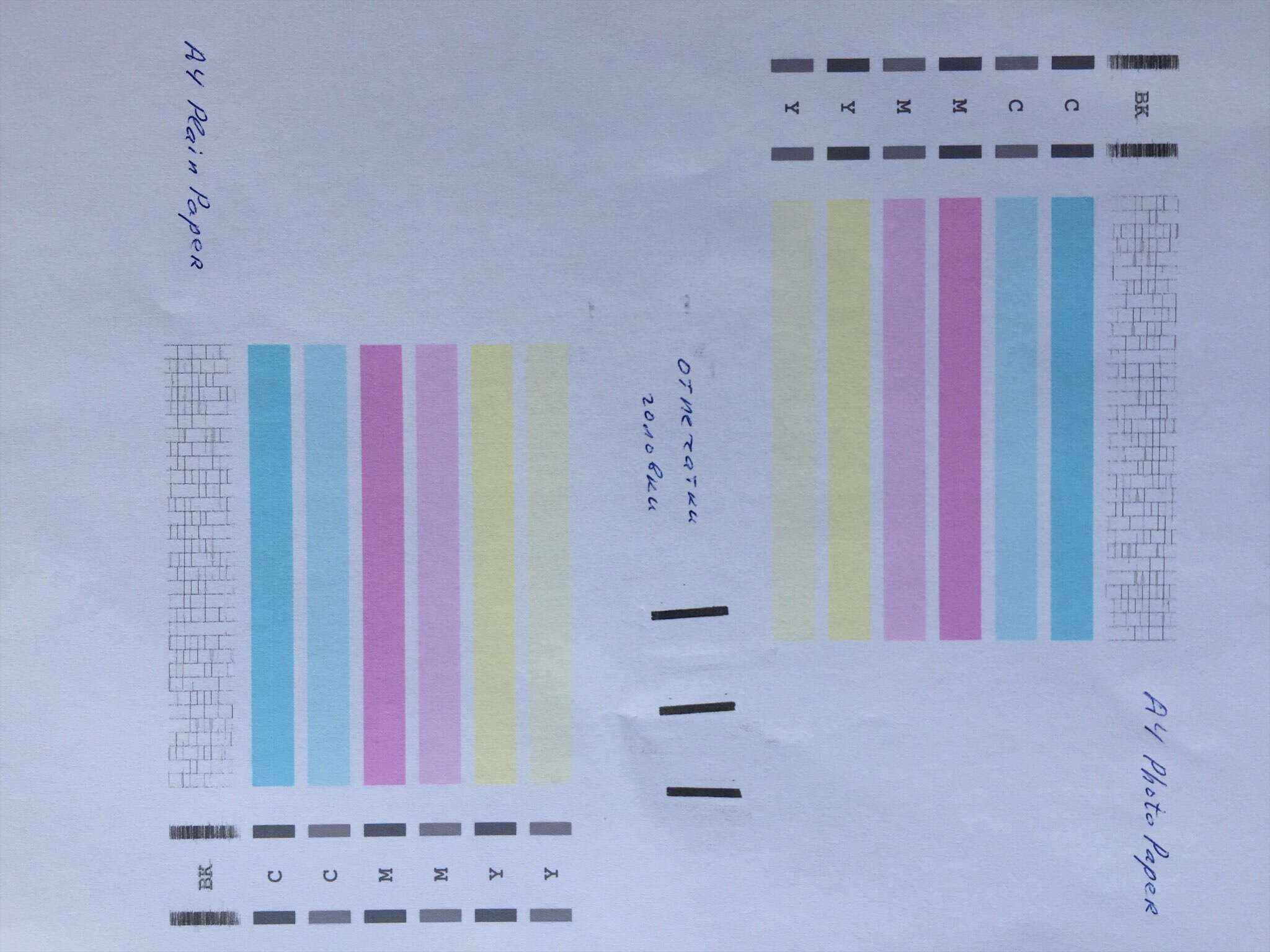

Заправил оба к-жа, печатаю тестовые картинки - с цветным вроде всё нормально, но с черным всё плохо. И промывал его в жидкости для очистки к-жей, и делал аппаратную чистку, и снова заправлял (т.е. добавлял) краску (пигментную), и пробовал даже продувать - ничего не помогает. Картинка устойчиво такая, как на фото. Причем печатал ее как в обычном режиме (Plain Paper), так и в режиме повышенного качества (Photo Paper) - фото 2. Или для аппаратного теста смена режима не действует?
Пока жду заказанную на Ali пару к-жей, но хочется хотя бы понять, в чем дело с этим черным картриджем.
Контактные площадки чистил спиртом - короче, всё делал "как положено". Может кто-то что-то посоветовать, кроме варианта установки новых к-жей?
