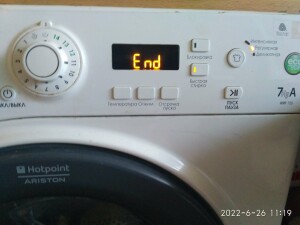

Добрый день. После последней стирки на дисплее горело длительное время 001. Куда нажала не помню на дисплее появилась надпись END и машина перестала реагировать на нажатие любых клавиш.После отключения вилки из сети и последующего включения картина не меняется.

попробуйте снять блокировку нажать 2секунды кнопку указанную стрелкой
